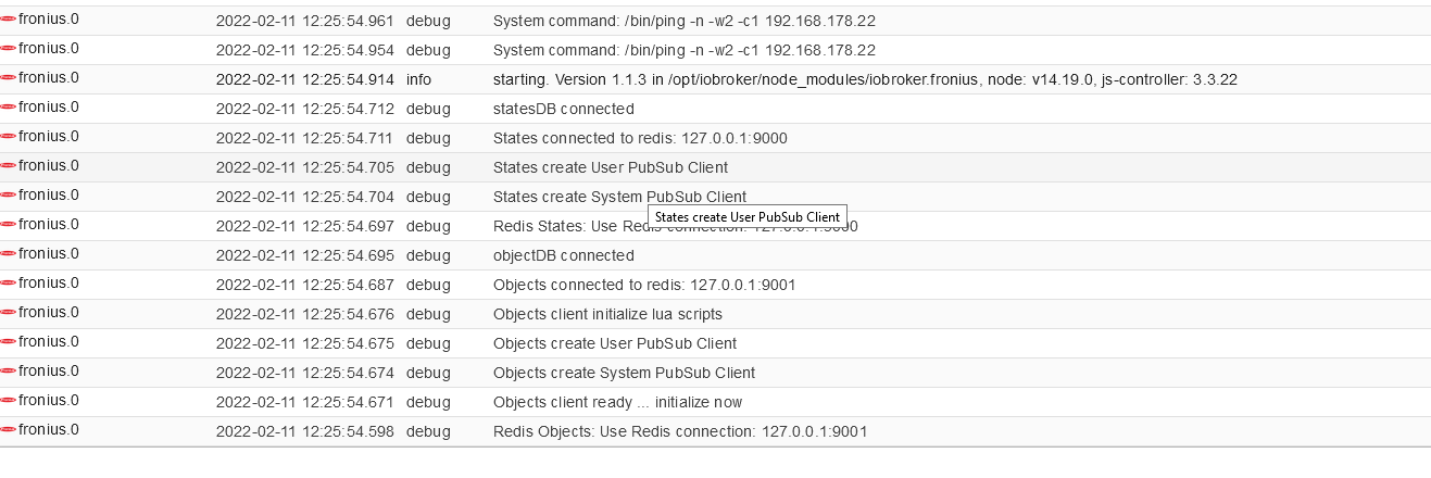

      Log:

        Und kannst du mal das vollständige log davon posten. Bitte aus dem Logfile unter
        /opt/iobroker/log/
        entnehmen und hier als Text in Code Tags Posten.
          MarteL @wendy2702 last edited by
          @wendy2702 Vielen Dank für deine Hilfe 😳 , Anforderungen sind erfüllt und ich habe die Lösung für das Problem gefunden nach einigem Grübeln (wobei auch nicht hilfreich ist, dass ich eher ein Linuxdepp bin...).
          Lösung: /bin/ping ist anscheinend in dem von mir verwendeten Container buanet-iobroker(v6.0.0 (2021-12-09)) für Docker im default nicht mit ausreichend Rechten versehen... Mit: sudo chmod u+s which ping konnte ich das Problem aus der Welt schaffen. Der Adapter funktioniert jetzt super 😬
