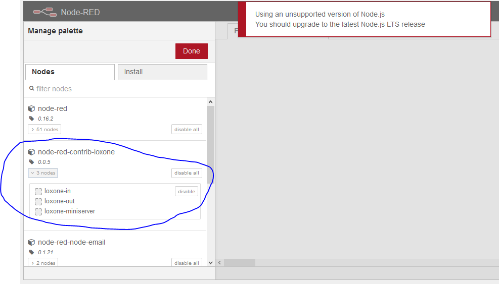

      Ich habe gleich zwei Probleme mit node red.
      Das Erste. Ich bekomme nach der Installation diese Meldung .
      Als zweites Problem. Ich habe node-red-contrib-loxone unter Manage Palette installiert. Der Eingang und der Ausgang wurde auch kurz
      angezeigt. Aber nach einem Neustart sind sie wieder verschwunden. Nach installieren geht ja nicht da schon installiert. Aktiv ist er auch geschaltet . Was kann das sein .
      Gruß Holger

        Was hast du installiert? Den Adapter oder node-red standalone?
        Ggf. noch wodrauf? (Hardware und Betriebssystem). Bei einigen Images ist node-red standalone bereits vorinstalliert!
        Dementsprechend auch die Frage zu Manage Palette: im Adapter heisst ein Feld zusätzliche npm Module.
        Hier werden die Namen von zusätzlich gewünschten Modulen eingetragen, der Adapter neu gestartet und gut ist.

          Also IOBroker habe ich auf einen Raspberry PI installiert .
          Nach dieser Anleitung . https://github.com/ioBroker/ioBroker/wi … ion-Teil-2
          Dann unter Adapter node-red 1.1.6 .
          Nach der Installation unter Manage Palette das zusätzliche Modul gesucht und installiert.
          Jetzt habe ich noch mal unter Zusätzliche NPM-Module das Module eingetragen und neu gestartet.
          Trotzdem sind die Ein und Ausgänge nicht zu sehen. Muss ich unter Zusätzliche NPM-Module nur den Namen eintragen ?

            Pi1??? wenigstens RevB? 512MB RAM reicht nicht lange!
            Wenn du dann eine aktuelle Installation hast, bitte in der Konfiguration von node-red die NAMEN der npm-module (vollständig) eintragen und den Adapter neu starten.

              Muss ich dann nur noch den Namen eintragen und nicht mehr unter Palette installieren ?
                @HolgerK:
                Muss ich dann nur noch den Namen eintragen und nicht mehr unter Palette installieren ? `
                ja
