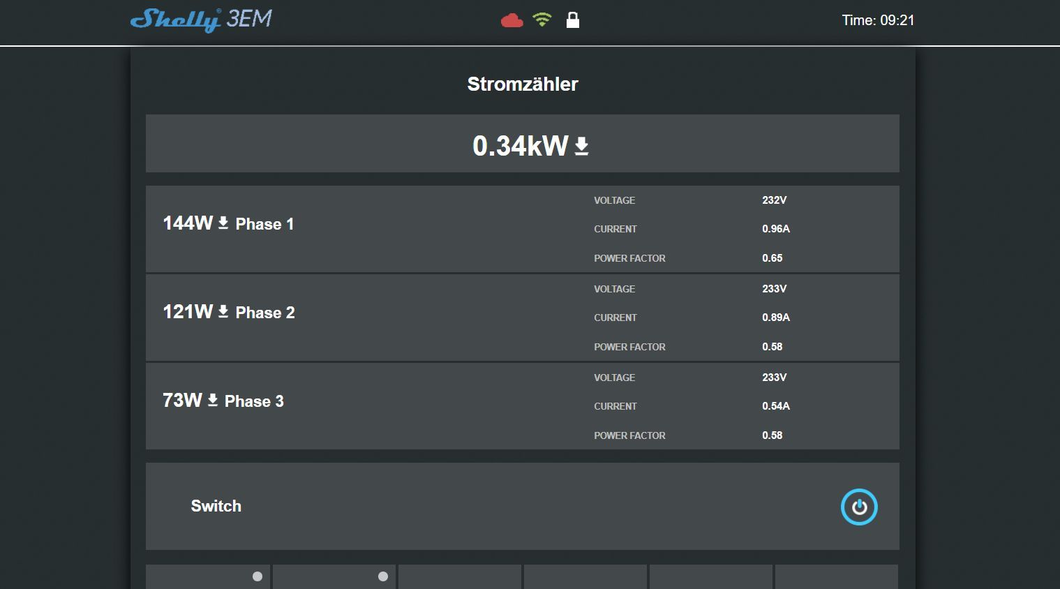

      wie kalibriert ihr den 3EM?
      Bei mir sind die Power Werte pro Phase ganz komisch.
      Wie wird der Power Factor ermittelt oder anders rum der Strom?
      Weil Spannung x Strom scheint bei mir grob nicht zu passen.

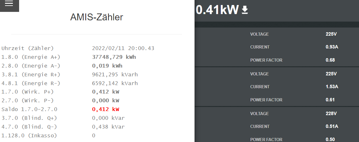

      Der Instand Power Wert deckt sich aber wieder ziemlich genau mit dem was der AMIS-Zählen anzeigt. (was also auch verrechnet wird)
      Blickt da jemand durch?
      paul53 Fabio 2 Replies Last reply Reply Quote 0

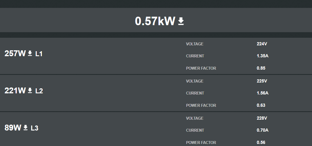

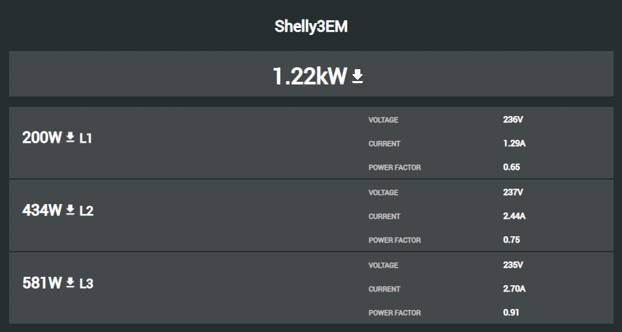

                  @jarek also ich finde es auch normal bei mir sieht es im Moment so aus. Einfamilienhaus.

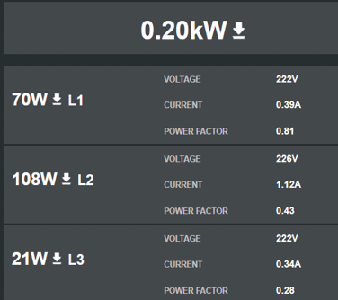

                    Bei mir hats aber was...
                    jetzt hab ich Kühlschrank, Gefrierschrank, Wasserpumpe und Umwälzpumpe abgedreht:
                    .... noch schlimmer!
                    @Fabio :
                    aber wenn keine Motoren laufen? 0,35A x 222V=77,7 Watt
                    ...ich glaube ich muss Strommessung kaliblieren (und vermutlich zuerst genau messen)
                    (Spannung hab ich schon gemessen - das passt (obwohl keine 230V))

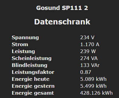

                      @jarek Also ich habe hier bei mir zu Hause neben dem 3 EM auch noch 12 x Gosund/BlitzWolf/Nous Steckdosen mit Tasmota. Und die Zeigen auch gerne mal einen Leistungsfaktor zwischen 0.5 und 1 an. 1 wäre eine 100 Watt Glühfadenlampe, der Rest liegt eigentlich immer darunter.
                      Ok, deine sind schon echt niedrig. Aber kann sein.
