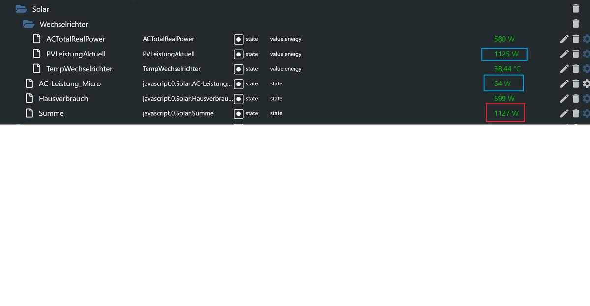

            Hallo zusammen. Hab jetzt doch noch einen Fehler gefunden.
            Der Wert für die MicroPV Anlage aktualisiert sich nur einmal bei Start des Scripts. Danach passt die Berechnung nicht mehr. (Er nimmt immer den Wert von 2 Watt, der zu beginn aktuell war. Das habe ich erst nicht gesehen.
            Ich habe schon versucht den Wert aus dem Sonoff heraus zu nehmen und in die gleiche Ordnerstruktur einzubinden, doch leider ohne Erfolg:
            Hier mal der Screenshot dazu: (grün + grün sollte eigl. rot umrandet ergeben.
            Hier noch einmal das Skript:
            const idSolar = 'javascript.0.Solar.Wechselrichter.PVLeistungAktuell';
            const idSolarMicro = 'javascript.0.Solar.AC-Leistung_Micro';
            const idSumme = 'javascript.0.Solar.Summe';
            var Solar = getState(idSolar).val;
            var SolarMicro = getState(idSolarMicro).val;
            if(!existsState(idSumme)) createState(idSumme, Solar + SolarMicro, {type: 'number', unit: 'W'});
            function summe() {
                setState(idSumme, Solar + SolarMicro, true);
            on(idSolar, function(dp) {
               Solar = dp.state.val;
               summe();
            on(idSolarMicro, function(dp) {
               idSolarMicro = dp.state.val;
               summe();
            Vielen Dank schonmal im voraus für eure Hilfe!!!
            Beste Grüße
            Timo
              paul53 @txixmxo last edited by paul53
              @txixmxo
              Ändere Zeile 19 in
              ohne id vornweg. Habe ich oben schon mal geschrieben.
                txixmxo @paul53 last edited by
                Oh man ... sorry ... habs bei einem geändert und bei diesem hier noch nicht ...
                VIELEN DANK!!!
