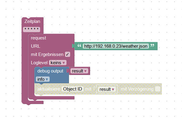

                                @rtwl ich hab da mal was vorbereitet:
                                Der Zeitplan fragt jede Minute ab.
                                Zum testen kannst du den request aus dem Trigger (Zeitplan) herauslösen. Dann startet es nur beim Speichern.
                                Die Variable result musst du selber anlegen
                                der debug Baustein ist immer sehr hilfreich und würde dir hoffentlich das Ergebnis im logfenster unter der Arbeitsfläche des Blocklys anzeigen.
                                Wenn du dann unter 0_Userdata.0 in einer sinnvollen Struktur deine(n) Datenpunkt(e) angelegt hast, kannst du den steuere-Block aktivieren und die ID dieses Datrenpunktes dort eintragen. Dann wird das JSON dort hereingeschriebn.

                                  Vielen Dank, das hab ich schonmal hinbekommen.
                                  Nur jetzt mit deinem Abschreck-Beispiel oben in der Schleife keine Variable/Text befüllen, sondern einen Datenpunkt wird nicht möglich sein, oder?
                                  Zumindest sehe ich keine Möglichkeit die Datenpunkte als Variable zu definieren, so dass beim Datenpunkt "0_userdata.0.Temperaturwerte.Channel0.temperature" Der letzte Ordner "Channel0" in der Schleife als Variable genommen wird, und ebenso der DP "temperature" oder "humidity".
                                  Alle 24 DP ohne schleife zu befüllen, sollte damit möglich sein, aber um es Übersichtlicher zu haben wäre eine Schleife natürlich sinnvoll.
