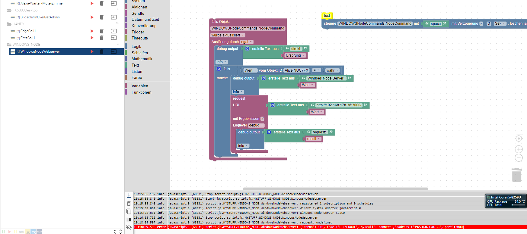

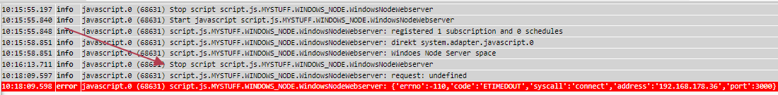

      ich habe einen node webserver auf meinem pc laufen. das blockly, um das es geht, sendet vom iobroker server über request die befehle an meinen pc
      das problem:
      • script startet - zum test wird nach 3 sekunden ein befehl gesendet
      • dann schalte ich das blockly ab (oder ich lasse es weiter laufen - passiert das selbe)
      • einige zeit später kommt dann der fehler - im log sieht man, dass das script nicht getriggert wird (ist ja auch aus) aber der request sendet einen fehler zurück
      was läuft da im request block schief ? hat jmd eine ahnung

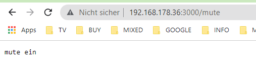

          hier noch ein bild über browsers mit antwort
          • apollon77
            apollon77 last edited by
            Also was da kommt ist ein timeout. Auf den wartet das Skript auch wenn du es stoppst. Kannst ggf nur beim call einen timeout mitgeben (keine Ahnung ob blockly das kann)

              @apollon77 bedeutet das, dass der webserver auf der pc seite keine "richtige" antwort sendet ?
              ich wüßte nicht, wie ich bei blockly request sowas einstellen könnte - ich glaube, ich habe gelesen, dass der request intern auf axios umgestellt wurde
              ich könnte also nur auf der webserver seite etwas machen (evtl bei response.end - siehe code unten
              @bahnuhr du nutzt das doch auch - hast du damit kein problem ?

                  habe aber festgestellt, dass irgendwie die firewall rule nicht da war und der webserver nicht mehr erreichbar war - absolut keine ahnung warum ?
                  habe die letzten tage meine fritzbox gewechselt bzw wechseln müssen - da war erstmal ein wenig chaos im netzwerk (ip adressen)
                  jetzt läuft es wieder - firewall auf pc mit port 3000 wieder enabled
                  @apollon77 - danke auch dir - war kein blockly problem sondern wie meist: ein user problem 😞
