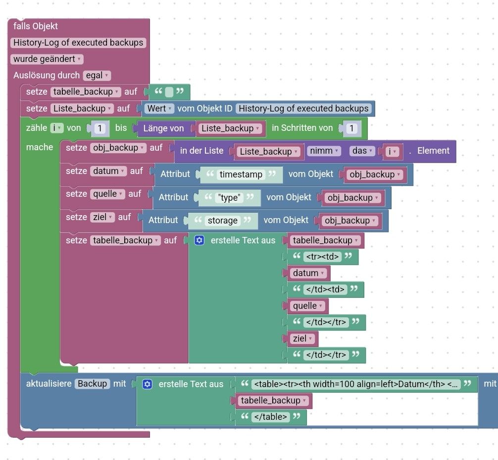

      ich versuche mir grade eine Tabelle für den Backupverlauf zu erstellen.
      Leider stimmt da was nicht.
      Die Schleife wiederholt sich locker 200 mal.
      Der Inhalt besteht nur aus den Tabellenteilen ohne die Variablen mit den Daten.
      Sieht einer den Fehler?
      Export:

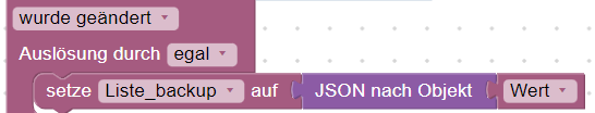

      Sie sieht die json die verarbeitet wird aus:
      [{"date":"12. Februar 2022 um 11:30 Uhr","name":"iobroker_2022_02_12-11_29_10_backupiobroker.tar.gz","type":"iobroker","storage":["FTP","Dropbox","Google Drive"],"filesize":"8MB","error":"none","timestamp":1644661832215},{"date":"12. Februar 2022 um 11:23 Uhr","name":"homematic_2022_02_12-11_23_20_3.61.7_backupiobroker.tar.sbk","type":"ccu","storage":["FTP","Dropbox","Google Drive"],"filesize":"1MB","error":"none","timestamp":1644661413209},{"date":"12. Februar 2022 um 11:19 Uhr","name":"iobroker_2022_02_12-11_18_41_backupiobroker.tar.gz","type":"iobroker","storage":["FTP","Dropbox","Google Drive"],"filesize":"8MB","error":"none","timestamp":1644661199596}]
      EDIT:
      Das type hatte ich zum testen mal in "" gesetzt.
        paul53 @David G. last edited by
        @david-g sagte: Sie sieht die json die verarbeitet wird aus:
        Du musst erst JSON in ein Array wandeln.
        • David G.
          David G. @paul53 last edited by David G.
          Danke, das war.
          Hatte eine andere Tabelle abgewandelt für Werte vom ical-Adapter. Da war das nicht nötig....

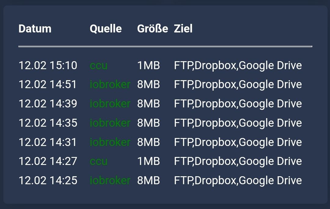

          EDIT:
          Das ist der aktuelle Stand.
          Poste das Skript wenn es fertig ist.
          Im Moment sind auch Fehlgeschlagene Backups grün. Liegt aber an der json. Die behauptet immer, dass keine Fehler aufgetreten sind auch wenn es einen gab....

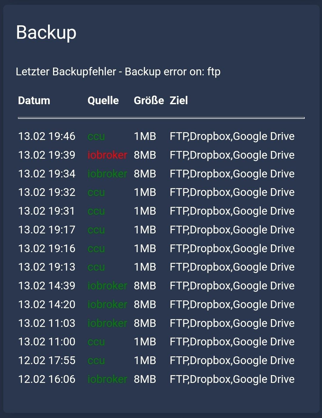

            Bin jetzt fertig.
            So sieht es jetzt aus.
            Fehlerhafte Backups werden rot hervorgehoben (ab BackupIt 2.3.2).
            Oben die Zeile mit dem Fehler, bezieht sich immer auf den letzten Fehler den es bei einem Backup gab.
            Wenn im Verlauf kein Fehler zu finden ist verschwindet die Zeile komplett.
            Anbei das Skript:
