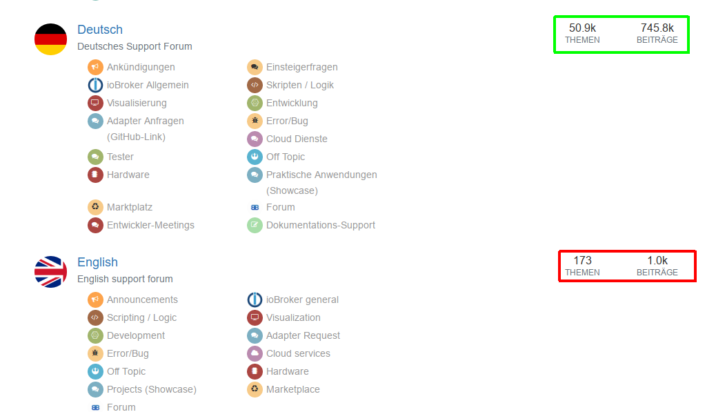

                    @homoran @homoran wenn Du meinst gerne; Dachte dass auf englisch einfach mehr Leser gibt und dadurch mehr Möglichkeiten auf eine Antwort. Liege ich da falsch?
                    Homoran mickym 2 Replies Last reply Reply Quote 0
                      Homoran Global Moderator Administrators @franzda last edited by Homoran
                      @franzda sagte in how can I pass a variable into a javascript:
                      kilometerweit daneben 🙂
                      im englischen Teil kommt hier nur ein winziger Bruchteil an Posts
                      deswegen würde ich dich gerne ins Zentrum des Geschehens verschieben
                            Bei NodeRed sieht das wahrscheinlich anders aus, aber für den iobroker beeindruckend fand ich nun nicht nur die Zahl der Beiträge hier im Forum, sondern auch generell die Nutzung des iobrokers wie auf der offiziellen Seite gezeigt wird:

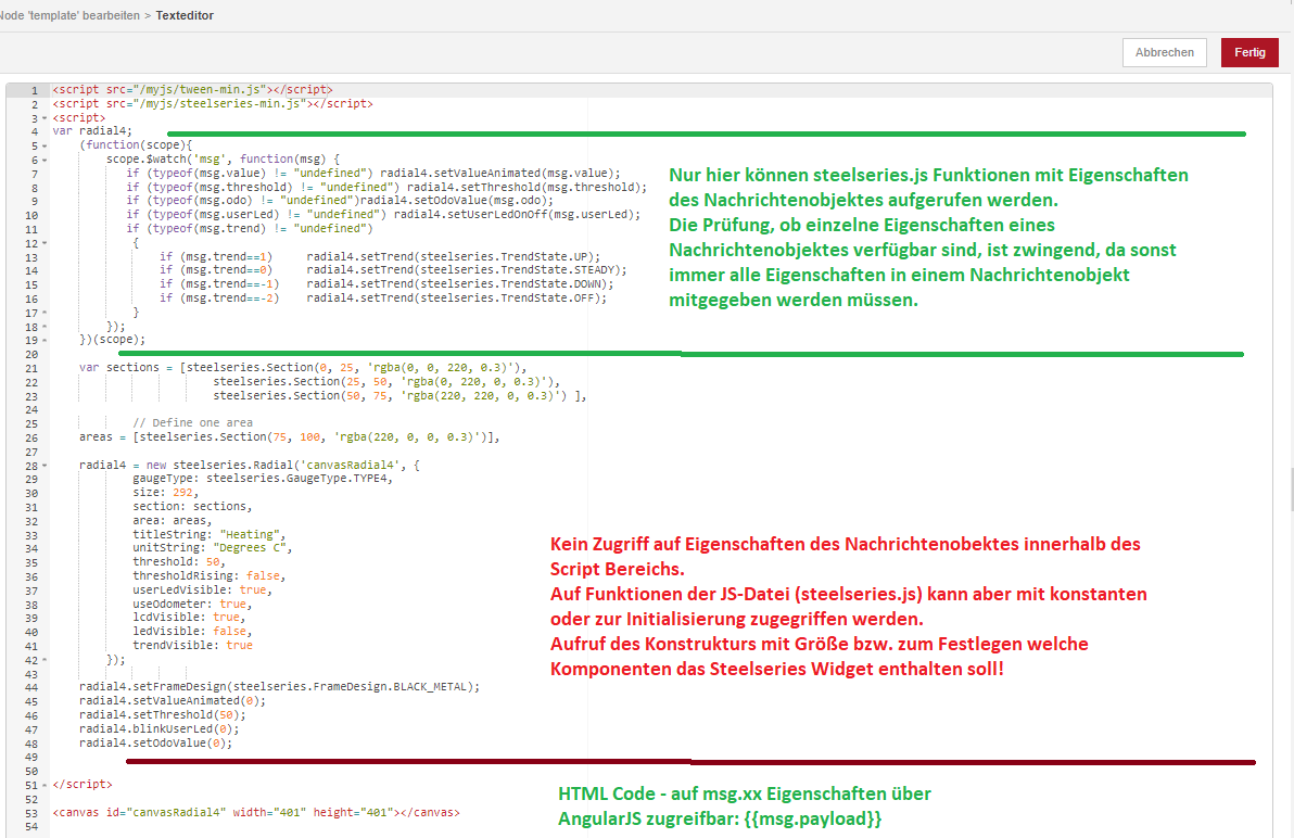

                              @franzda Wie gesagt für eine Tabelle brauchst Du das nicht im script Teil der Template Node bearbeiten, das bring in meinen Augen nichts.
                              Wenn Du unbedingt eine payload in einem script Teil einer Template Node machen willst, musst Du das im Script Teil einen besonderen Bereich definieren:
                              https://flows.nodered.org/flow/2f1aaf0635f9bf23207152682323240a
                              In diesem Thread habe ich das mal verwendet:
                              Allerdings verstehe ich es nicht, warum man das für Tabellen braucht.
                              Sprich im Prinzip kannst Du im script Teil der Template Node nur innerhalb der (function(scope) { ... } auf das Nachrichtenobjekt zugreifen.
