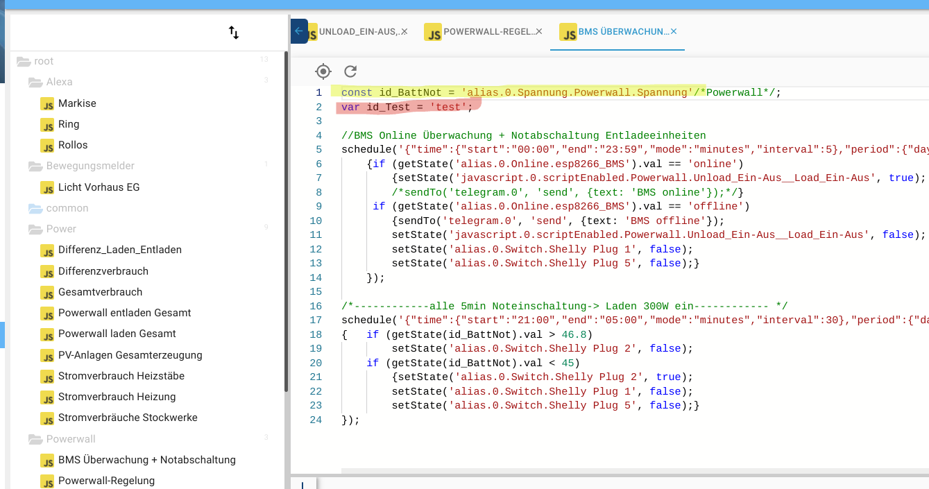

      ich habe folgende Unterschiede noch nicht ganz begriffen:
      • Worin liegt der Unterschied bzw. wann benutzt man was: const = ... und var = ...
      • Sind die const bzw. var "Script übergreifend" oder gelten diese jeweils nur für das eine Script?

        paul53 @Johannes Bauerstatter last edited by
        @johannes-bauerstatter
        Zum unterschiedlichen "Scope" von var und const/let siehe hier.
        Mit const deklarierte Konstanten können innerhalb des Skriptes nicht überschrieben werden. Die Inhalte von Objekten/Arrays können allerdings verändert werden, da Objekte referenziert werden.
        @johannes-bauerstatter sagte in Anfänger: const vs var; übergreifend möglich:
        Konstanten und Variablen gelten nur für das Skript bzw. sogar nur innerhalb einer Funktion (var) oder gar eines Blockes (const/let).
