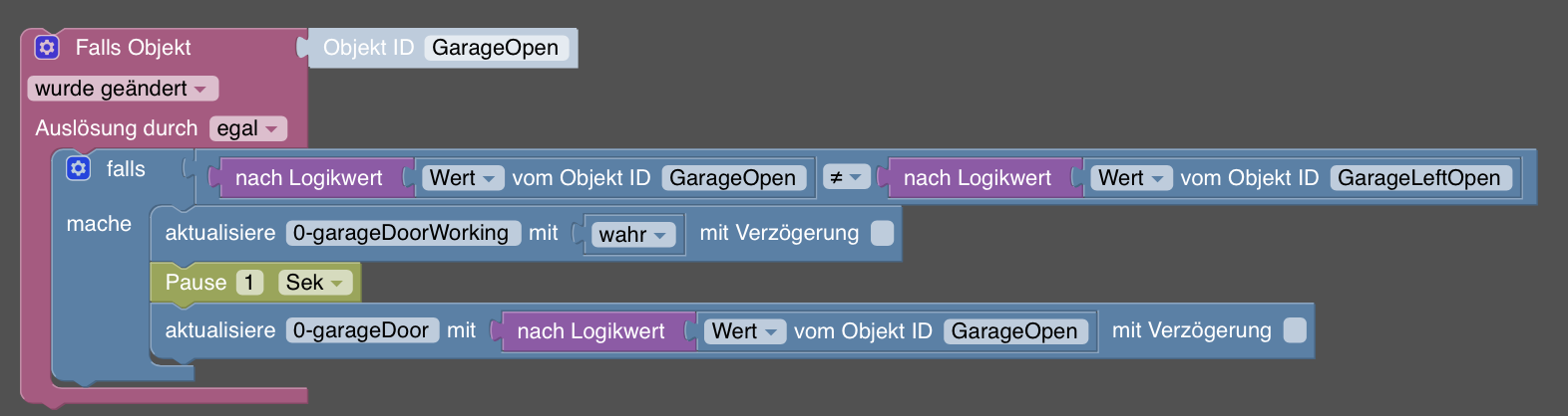

      Wenn ich das gleiche in Blockly mache (ausgelöst über einen Trigger) änderns sich die Datenpunkte wie gewünscht, aber das Tor rührt sich nicht.
      Wo stehe ich auch dem Schlauch?
      Blocky:
        paul53 @simplyclever last edited by
        @simplyclever
        Verwende Blöcke "steuere" anstelle von "aktualisiere".
        Muss "Working" tatsächlich gesetzt werden oder ist es nur ein Indikator?
          simplyclever @paul53 last edited by
          @paul53 Super, vielen Dank. Nun funktioniert es!
          Und "working" braucht es auch nicht.
