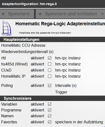

      Ich habe in Homematic per CUXD eine Baumarktsteckdose als Universalfernbedienung eingerichtet, schalten über Homematic funktioniert auch. In VIS kann ich das Gerät jedoch nicht auswählen, da steht unter hm-rpc.0 nur die Zentrale (BidCos RF) und CUXD310001 ohne weitere Geräte (bis auf die Zentrale und den CUL hab ich auch noch nichts). Müsste ich da jetzt nicht auch die Lampe sehen?

        Hast du in den Adaptereinstellungen CuxD auch angehakt? Sonst werden die Objekte nicht übernommen….
          schubi82 last edited by
          Der Haken ist nicht drin, wenn ich ihn setze kann ich aber im Dropdown auch nichts auswählen und er speichert es auch nicht 😞
            Hast du denn eine zweite hm-rpc Instanz für CuxD angelegt?
            Rainer
              Oh, das wusste ich nicht… Nun kann ich die Lampe zumindest einschalten, vielen Dank! Nur wie kann ich jetzt zusätzlich in dem Schalter "Aus" definieren? Das ist ja ein anderer Kanal...
