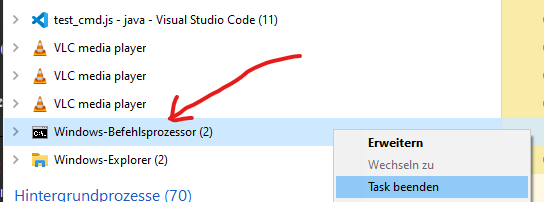

                        Bei mir wird hier eine Datei mit dem Inhalt des Ordners angelegt. Das Problem scheint der Parameter start im Befehl "exec('cmd.exe /c start" zu sein. Sobald ich diesen Parameter mit benutze, hängt sich der cmd Process auf und kann nur noch über den Task gekillt werden.

                                    Das geht nur über den Taskmanager...
                                    ...da hängt der cmd process.
