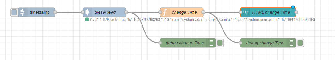

              hier die Funkion die in html ohne fuction node laufen sollte und danach html taemplate sowie debug ausgabe von den nodes.
              Bitte gleich fragen wenn noch was unklar ist. (habe angular auch schon gesichtet sehe aber die Lösung dort auch (noch) nicht
              var wert = { payload: null };
              lok = {};
              lok.val = msg.payload.val;
              lok.aktu = (new Date(msg.payload.lc)).toLocaleTimeString();
              wert.payload = lok;
              wert.topic = "change Time";
              return [wert];
              <div ng-bind-html="msg.payload.val"></div>
              <div ng-bind-html="msg.payload.aktu"></div>
              ![debug.png](/assets/uploads/files/1644770200627-debug.png)
              ![nodes.png](/assets/uploads/files/1644770221230-nodes.png)
