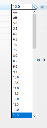

      Guten Abend,
      beschäftige mich gerade mit dem FHEM Adapter und komme einfach nicht weiter 😞
      2201_2017-03-09_20_22_04-iobroker.admin.png LausiD
      Wie bekomme ich hier über eine Auswahl den ausgewälten Wert geschrieben?
      Also ohne den Wert in der Klammer.
      Für euch sicher kein Problem…Danke

          @LausiD:
          Ergänzung:
          2017-03-09 20_30_20-ioBroker.admin.png `
          Wie sieht common.states vom Objekt aus?

                    @LausiD:
                    Keiner einer Rat?
                    Schade, hätte gerne versucht die Auswahl in den FHEM Adapter einzubauen 😞 `
                    Benutze das als States.
                    "on": "on",
                    "off": "off",
                    "5.0": "5.0",
                    "5.5": "5.5",
                    "6.0": "6.0",
                    "6.5": "6.5",
                    "7.0": "7.0",
                    "7.5": "7.5",
                    "8.0": "8.0",
                    "8.5": "8.5",
                    "9.0": "9.0",
                    "9.5": "9.5",
                    "10.0": "10.0",
                    "10.5": "10.5",
                    "11.0": "11.0",
                    "11.5": "11.5",
                    "12.0": "12.0",
                    "12.5": "12.5",
                    "13.0": "13.0",
                    "13.5": "13.5",
                    "14.0": "14.0",
                    "14.5": "14.5",
                    "15.0": "15.0",
                    "15.5": "15.5",
                    "16.0": "16.0",
                    "16.5": "16.5",
                    "17.0": "17.0",
                    "17.5": "17.5",
                    "18.0": "18.0",
                    "18.5": "18.5",
                    "19.0": "19.0",
                    "19.5": "19.5",
                    "20.0": "20.0",
                    "20.5": "20.5",
                    "21.0": "21.0",
                    "21.5": "21.5",
                    "22.0": "22.0",
                    "22.5": "22.5",
                    "23.0": "23.0",
                    "23.5": "23.5",
                    "24.0": "24.0",
                    "24.5": "24.5",
                    "25.0": "25.0",
                    "25.5": "25.5",
                    "26.0": "26.0",
                    "26.5": "26.5",
                    "27.0": "27.0",
                    "27.5": "27.5",
                    "28.0": "28.0",
                    "28.5": "28.5",
                    "29.0": "29.0",
                    "29.5": "29.5",
                    "30.0": "30.0"
                    • LausiD
                      LausiD last edited by
                      Vielen Dank an Bluefox…..perfekt so geht es 🙂
