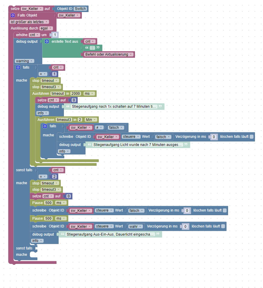

      Hallo, ich habe ein Problem. Habe den Shelly an einem Wechselschalter (keine Taster).
      Wenn das Licht eingeschaltet wird (egal ob am Schalter oder über vis), dann wird es nach 7 Minuten wieder ausgeschaltet. Schaltet man das Licht aus und wieder ein, wird der 7 Minuten Timer zurückgesetzt und beginnt von neuem. Das funktioniert auch soweit.
      Nun würde ich aber gerne auch auf Dauerlicht schalten. z.B. mit EIN-AUS-EIN am Schalter. Dann soll das Licht einmal kurz aufblinken und dauerhauf eingeschaltet bleiben.
      Irgendwie funktioniert das bei mir nicht.
      Zum Testen hab ich statt 7 Minuten nur 2 Minuten eingestellt.

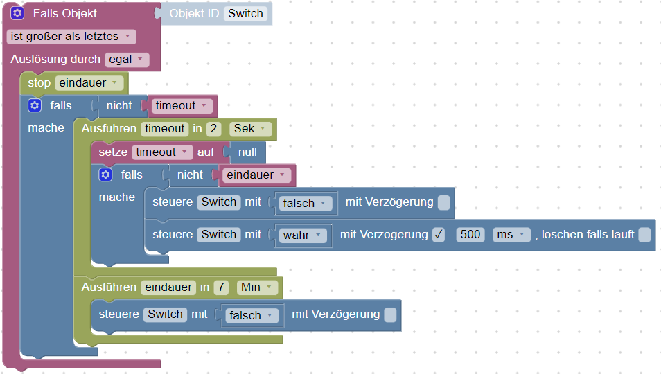

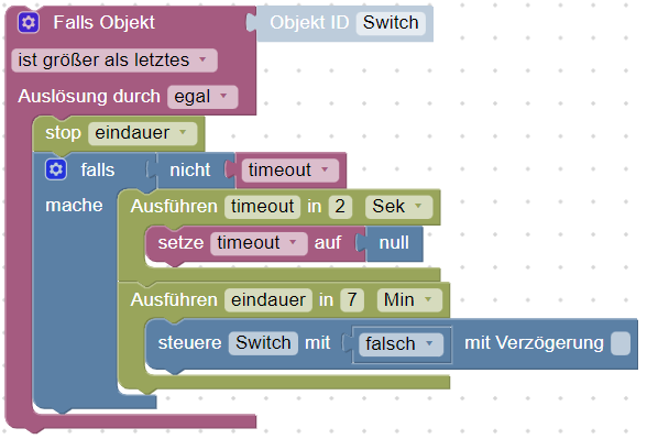

        @manfredh-1 sagte: auf Dauerlicht schalten. z.B. mit EIN-AUS-EIN am Schalter.
        Versuche es mal so:
        Anmerkung: Man muss erst eine dummy-Variable erstellen, um auf die Variable timeout zugreifen zu können.
          ManfredHi @paul53 last edited by
          @paul53 said in Licht verzögert ausschalten bzw. auf Dauer einschalten:
          Versuche es mal so:
          Ich habe es anstatt meinem Script verwendet. Es schaltet aber trotzdem immer das Licht nach dem Timeout von 7 Minuten ab. Auch wenn ich am Schalter EIN-AUS und wieder EIN schalte (kurz hintereinander) drücke. Zur bestätigung für das Dauerlicht sollte es nach dieser Schaltsequenz einmal kurz blinken.
          Ich bekomme einfach kein Dauerlicht zustande.
            paul53 @ManfredHi last edited by
            @manfredh-1 sagte: Ich bekomme einfach kein Dauerlicht zustande.
            Sind die 2 s zu kurz?
            Poste bitte den erzeugten Javascript-Code ohne die letzte Zeile in Code tags.
              Hallo Paul, war mein fehler. Ich hatte ein falsches Stop Timeout vor dem Falls-Block.
              Dauerlicht funktioniert auch. Wäre es auch möglich, dass man dieses mit einem kurzen Blinken bestätigen lassen kann?
                @manfredh-1 sagte: dieses mit einem kurzen Blinken bestätigen lassen kann?
                Ergänzung um "kurzes Blinken":

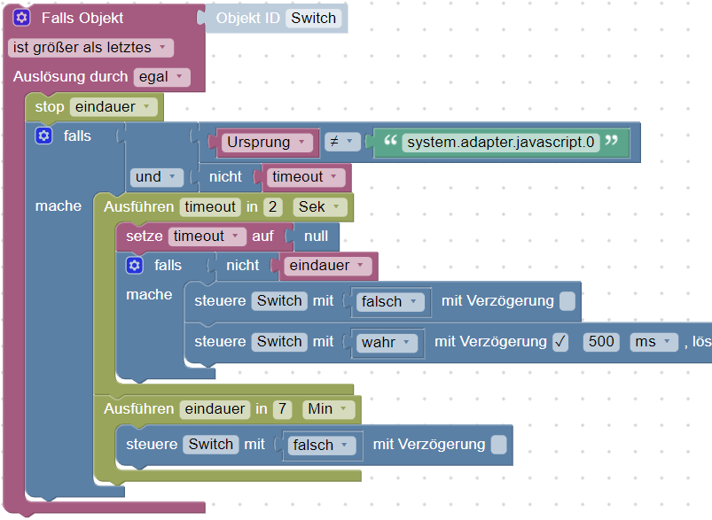

                        paul53 @ManfredHi last edited by paul53
                        @manfredh-1 sagte: Funktioniert genau so wie ich es mir vorgestellt habe.
                        Wirklich? Mir ist gerade aufgefallen, dass durch das Blinken der Ausschalt-Timer eindauer wieder gestartet wird.
                        Damit das nicht passiert, muss noch der Usprung des Einschaltens abgefragt werden.
                        M 3 Replies Last reply Reply Quote 1
                          Stimmt, Du hast recht. Ich hatte fest geglaubt es hat vorher funktioniert. So mit der Abfrage des Ursprungs funktioniert es jetzt aber wirklich.
