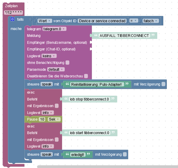

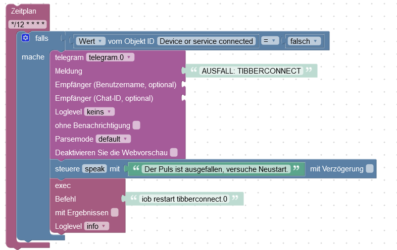

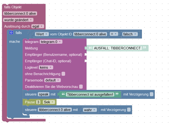

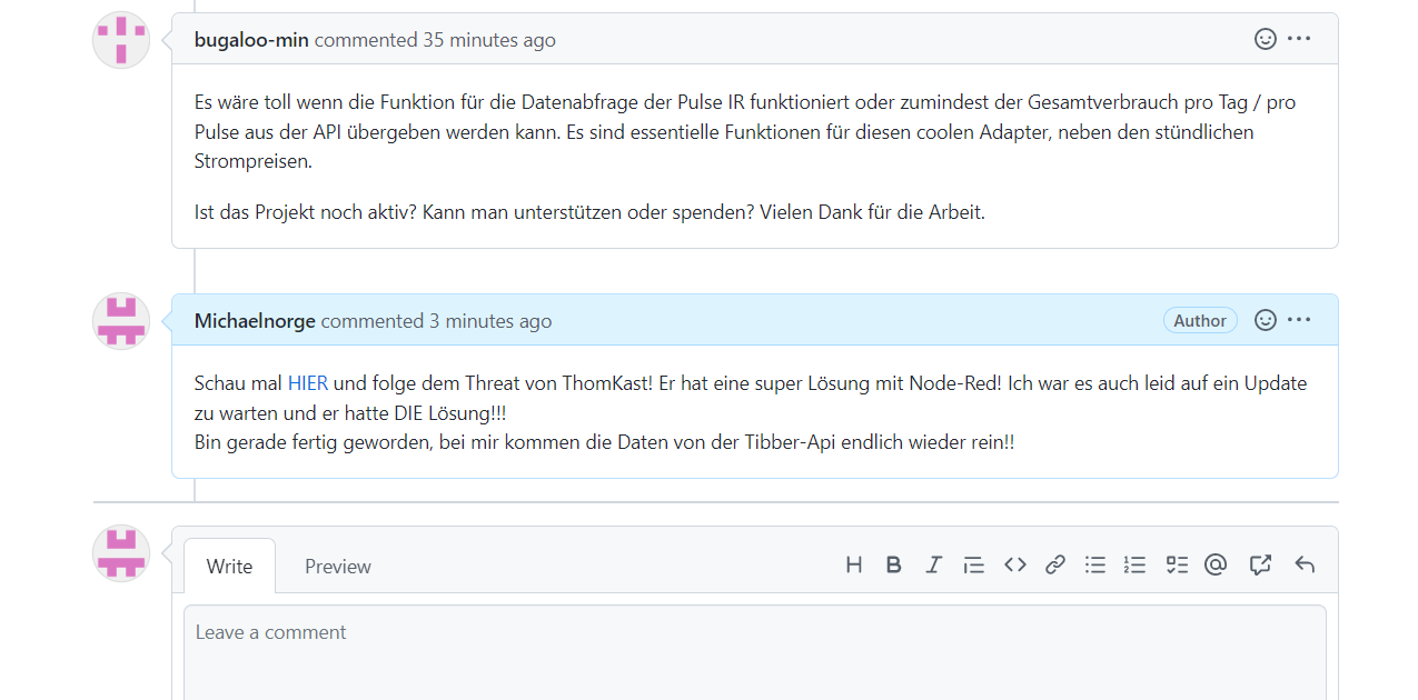

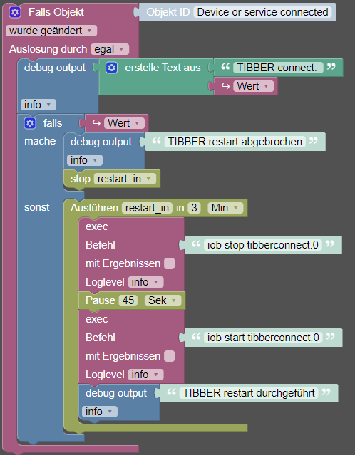

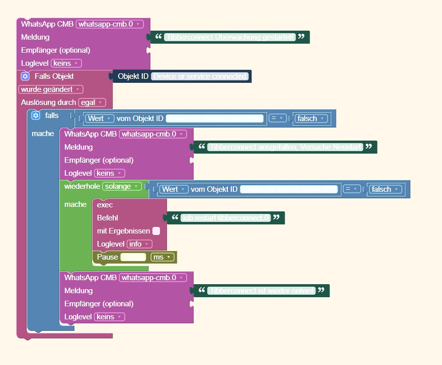

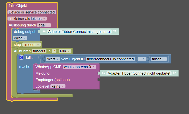

                                          @babl Ja, das kann ich bestätigen - Der Adapter schreibt dann haufenweise Fehlermeldungen in die Log und der bleibt auf gelb, hab schon ein issue geschrieben, aber der Programmierer hat verständlicher Weise im Moment keine Zeit 🙂
                                          Ich hatte einen kleinen Blockly geschrieben, der einen Reconnect versucht, sobald der Adapter rumzickt, aber der schaffte es auch nicht, da tibberconnect explizit ausgeschaltet und wieder angeschaltet werden muß. Seit ein paar Tagen habe ich ein anderes Blockly, mit dem bin ich super zufrieden.
                                          Der Blockly (oder heisst es DAS Blockly???) checkt alle 12 Minuten ob der Adapter auf true steht, wenn nicht, sendet er einen disconnect und einen reconnect.
                                          Damit kann ich im Moment super leben!
                                          Michael
                                            theGrinch @Michaelnorge last edited by
                                            @michaelnorge Warum alle 12min und nicht, wenn der Adapter auf "false" geht?
