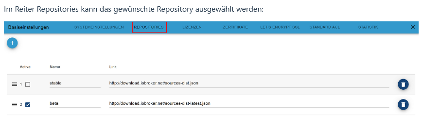

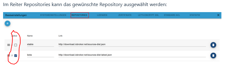

        Ich hab mal ein Update von der Doku für den Abschnitt "Auswahl des Repositorys vorbereitet"
        https://github.com/Feuer-sturm/ioBroker.docs/blob/doc-repo-update/docs/de/basics/repositories.md#auswahl-des-repository
        Schaut doch mal drüber ob noch was fehlt, dann kann ich es als Pullrequest zur Verfügung stellen.

                        Homoran Global Moderator Administrators @Feuersturm last edited by
                        @feuersturm sagte in Aktives Repository ist "default" - Was bedeutet die Meldung?:
                        gefällt mir ziemlich gut, aber.... 🙂
                        Zwei Dinge, die ich nicht wirklich weiß!
                        1.)
                        ist das Repo wirklich der Lagerort für Programme?
                        nicht eher eine Liste der Versionen?
                        2.)
                        ist die Installation per Experte und npm wirklich (immer) die beta Version und nicht doch die github Version?
                        wenn ja, bitte hier trotzdem noch die 3. Ebene erwähnen, dass github = Alpha sein kann.
                        Feuersturm 1 Reply Last reply Reply Quote 0

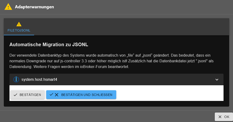

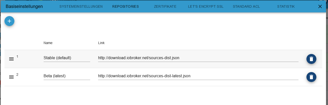

                              Herzinfarkt 😌 Der Master hat jetzt die Version, aber die Checkboxen fehlen immer noch bei den Repositories.
                              Jetzt hat er noch den Slave gemacht.
                              Was nun? Bestätigen? Gibt ja keine andere Wahl.

                                    Der slave ist aber noch alt, aber die Checkboxen sind jetzt da 🙂
