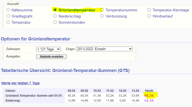

      Hallo Leute,
      ich würde gerne von dieser Website die Gründlandtemperatursumme mit dem Parser extrahieren. Leider schaffe ich das nicht. Kann hier jemand mit mehr Gripps weiterhelfen? 🙂
      https://weather.hiveeyes.org/grafana/d/dN_inOwmz/grunlandtemperatursumme-gts-and-kaltesumme?orgId=1&refresh=2h&var-COMMON_CDC_NAME=Nürnberg&var-COMMON_MOSMIX_NAME=NUERNBERG&var-YEAR=2022&var-LASTYEAR=2021&from=1604185200000&to=1645698473904&viewPanel=27
      Alternativ:
      https://www.wetter-franken.de/ammerndorf/statistik.php?jahre=&typ2=gruenland&typ=gruenland&end=121&year=0&size=0&diag_typ=2&prozent=0&monthtyp=0&monthtyp2=0#diagramm
      --> hier der Wert: "Grünland-Temperatur-Summe seit 01.01:" , "Heute"
      "Düngen mit einem guten Startdünger mit mindesten 20-25% Stickstoff, wenn die Temperatursumme bei 150 bis 200° C liegt. Zur Bestimmung des richtigen Zeitpunkts für die Rasendüngung ist die Grünlandtemperatursumme (GTS) sehr gut geeignet."
        wie sieht denn der Quelltext der Seite aus?
        bei einem URL mit ...org/grafana/... im Namen befürchte ich ja schlimmstes

          Bernd 0 @Homoran last edited by Bernd 0
          @homoran Den kann ich leider nicht posten, da länger als 1000 Zeichen?
          Ich habe auch noch eine alternative URL beigefügt. Dort steht der Wert wirklich im Quelltext, aber ich wüsste nicht, wie man diesen extrahiert, da er sich von anderen Werten nicht unterscheidet?

                                    https://www.wetter-rosstal.de/statistik.php?jahre=&typ2=gruenland&typ=gruenland&end=121&year=0&size=0&diag_typ=2&prozent=0&monthtyp=0&monthtyp2=0#diagramm
                                      Homoran Global Moderator Administrators @Bernd 0 last edited by Homoran
                                      @bernd-0 dann nimm die doch 🙂
                                      r-Summe\ss[^;]+;[^>]+>([\d\,]+)
                                      Typ Zahl mit Komma
                                      • Bernd 0
                                        Klasse!
