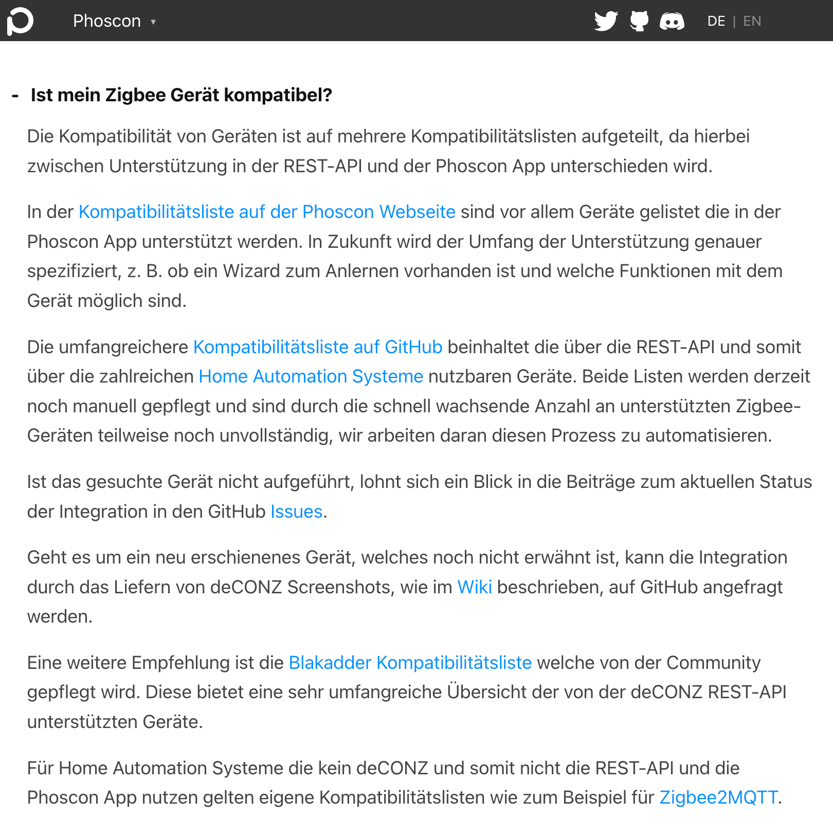

      Ist es möglich, diesen auch direkt über die Deconz Antenne einzubinden? Also ohne Tuya Oder Smart life.

        @paul-ol Laut dieser Beschreibung nutzt der Knopf Zigbee-Protokoll und damit braucht es keine Tuya-App bzw. Adapter. Ob allerdings dieses Device von Deconz oder anderen Zigbee Adaptern unterstützt wird, kann ich nicht beantworten

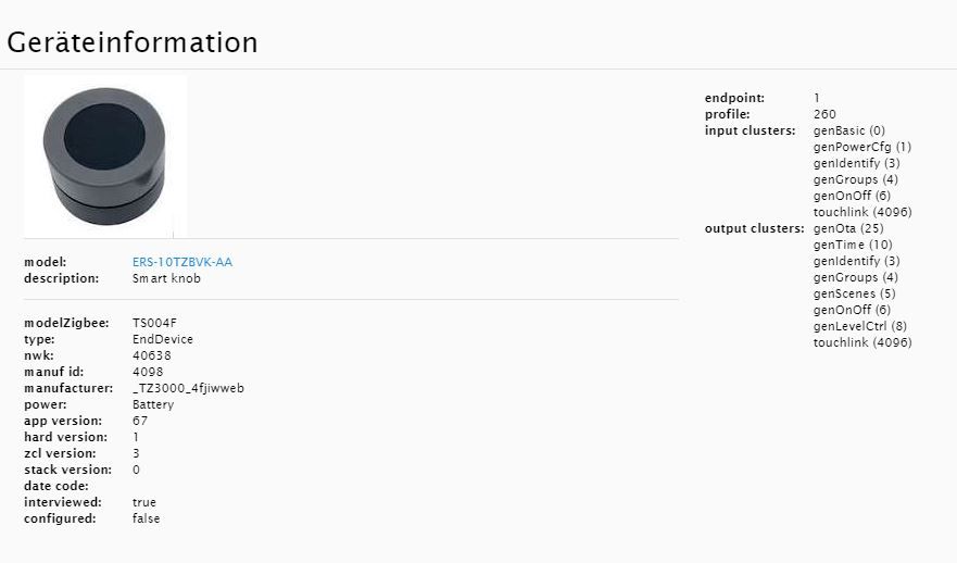

            Ja, der wird durch Zigbee2mqtt unterstützt. Dann wird es auch über Zigbee Adapter mit einem cc2652 Stick funktionieren.
            https://www.zigbee2mqtt.io/supported-devices/
            P.S.: bei Deconz kannst du laaange drauf warten.

                ...auf der verlinkten Seite nach "Tuya" filtern?
                => https://www.zigbee2mqtt.io/devices/ERS-10TZBVK-AA.html

                  aber @Paul-OL will es ja unbedingt mit Phoscon
                    dimaiv @Homoran last edited by
                    Da drauf habe ich doch auch geantwortet, hier noch mal:
                    P.S.: bei Deconz kannst du laaange drauf warten. (vielleicht wird es nie kommen)

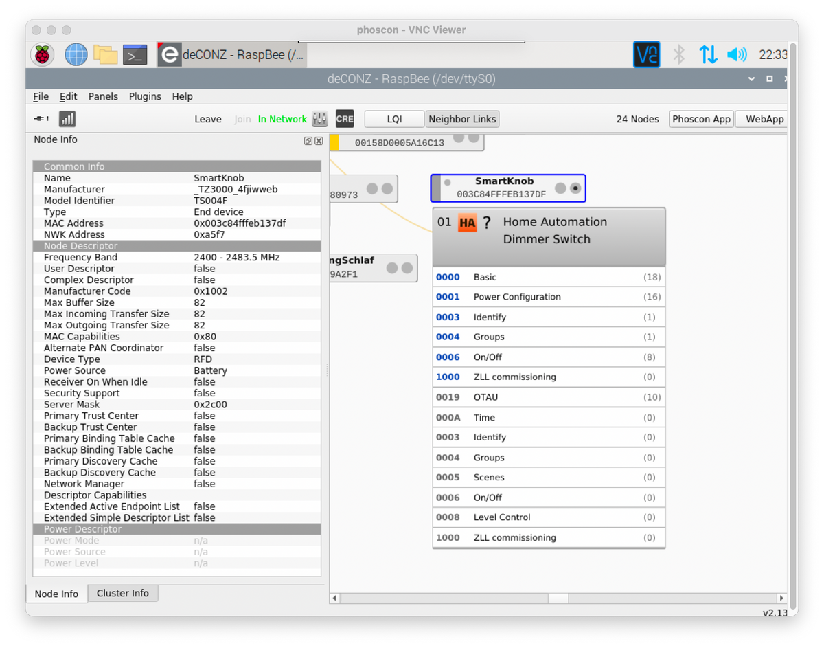

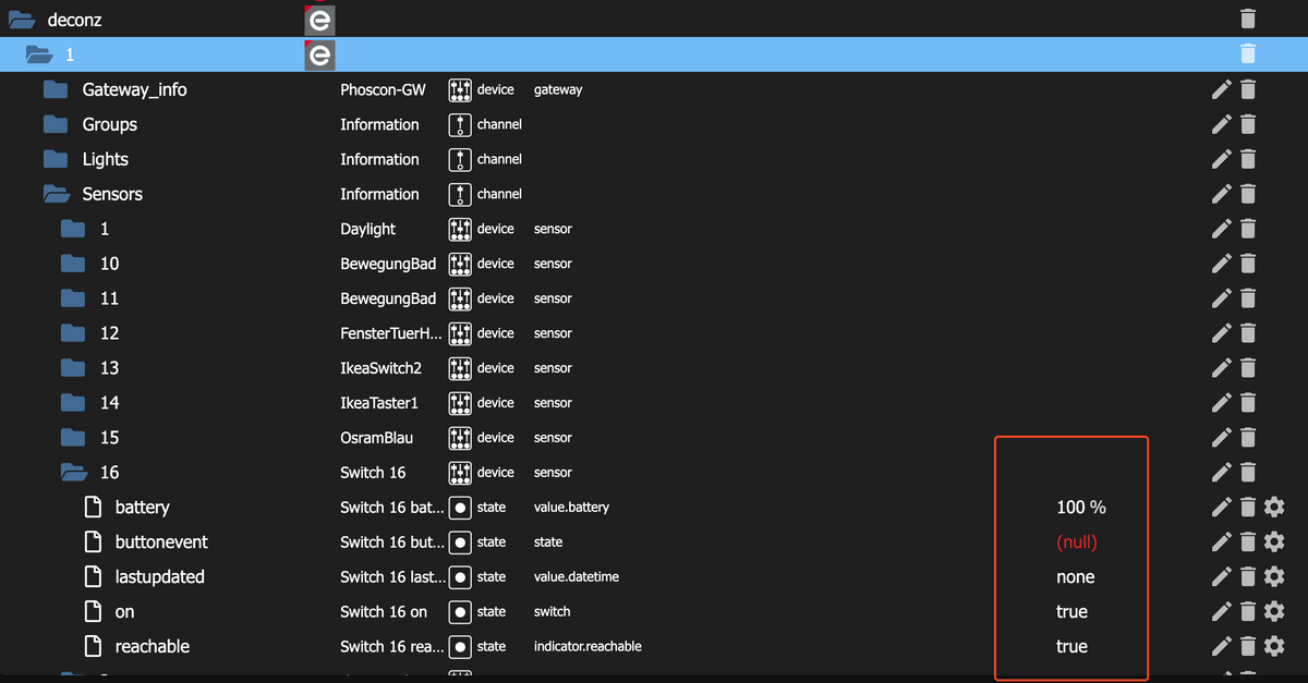

                        wie kann ich das bei Deconz einreichen? Leider versteh ich kein Englisch und frage mich was ich denen alles für Daten geben muss. Der Knopf liegt vor mir und steuert ihrgendwie meine Lampen. Aber ohne Sinn und verstand.
                        Hat jemand Lust mir dabei zu helfen?

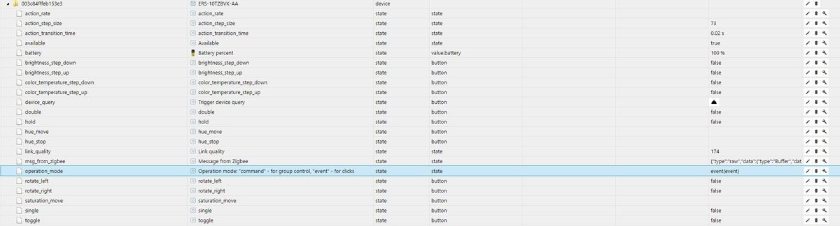

                          Nachdem ich deinen Post gelesen habe machte ich mich auf die suche und habe mir bei Ali 2 bestellt.
                          Gestern sind sie gekommen. Das anlernen am Zigbee-Adapter (mit CC1352P2) war ohne Probleme möglich.
                          Es werden zwar viele Datenpunkte angelegt, aber leider klappt bei "operation command = event" nur der 1x klick immer. Doppelklick erfordert ein extrem gutes Timing. Hold klappt gar nicht. Hier wird rotate-right und rotate_left mit true geschalten (leider nur ein mal uns somit schlecht auszuwerten.
                          Wenn man "operation command = command" einstellt geht bei klick nur noch toogle (kein Doppel und Hold). Das drehen regelt dann Brightness hoch und runter. Wird bei gedücktem Knopf gedreht wird die Color Temperatur hoch und runtergeregelt.
                          Wie man an die Datenpunkte hue_move, hue_stop und action rate rankommt habe ich noch nicht herausgefunden.
                          action_step_size und action_transition_time liefern "komische" Werte die mit der Bewegung nichts zu tun haben und so im Moment noch nicht auszuwerten sind (geht überhaupt nur im "operation command = command" Modus.
                          Muss mal schauen ob ich da was vernünftiges in ein Blockly reinbekomme.
                          Wenn jemand die gleichen hat und schon neue Erkenntnisse oder ein fertiges Blockly wäre ich sehr dankbar.
                          • Luap
                            Luap last edited by
                            toll wie du mir hilfst. danke dafür.
                            aber bei mir schaut es ganz anders aus. ich hab die einträge nicht.
                            D E 2 Replies Last reply Reply Quote 0
                              DocGame @Luap last edited by
                              @paul-c Oh...Das sieht schlecht aus. Wenn da von Dresden Elektronik keine komplette Implementierung kommt bleibt dir vermutlich nichts anderes übrig als den Deconz an den Zigbee-Adapter anzubinden oder dir doch ein TI-Board zu holen.
                              Mir hat zwar Phoscon gefallen, da aber einige Geräte nicht unterstützt wurden bin ich schon vor über 2 Jahren umgestiegen.

                                  ich habe auch von den Dingern bestellt. Funktionieren bei mir weder im Zigbee Adapter noch in Deconz.

                                    Hallo habe mir das Teil auch zugelegt.
                                    mal zur info durch 3 klicks kann man den Mode wechseln.
                                    Im Command Mode long press ist: hue stop.
                                    Nur unter Objekte ändert sich kaum etwas, oder nur sporadisch.
                                    Hoffe ja mal das, dass schalten funktioniert, wenn ich ein Trigger drauf lege.
                                    Funktioniert mit trigger drauf, auf Werte unter Objekte nicht achten,
                                    Werte werden übernommen so wie in Zigbee angezeit.
