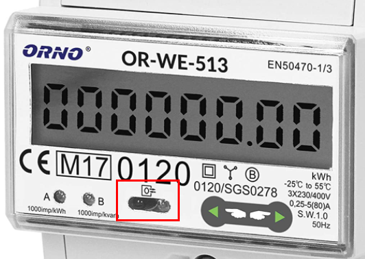

                        Homoran Global Moderator Administrators @wendy2702 last edited by
                        @wendy2702 dann scheinen das die zwei LED in der Markierung zu sein.
                        Dann sollte @el_rakiti mal mit dem Handy nachsehen welche LED sendet und den Lesekopf entsprechend ausrichten

                          @homoran said in Orno WE 513 mit Weidmann IR-Lesekopf auslesen:
                          War das erste, das ich versucht habe. Leider blinkt da gar nichts. Hatte aber auch irgendwo gelesen, dass bei einigen die LEDs nicht über die Handykamera sichtbar ist, deswegen habe ich das erstmal nicht weiter verfolgt.

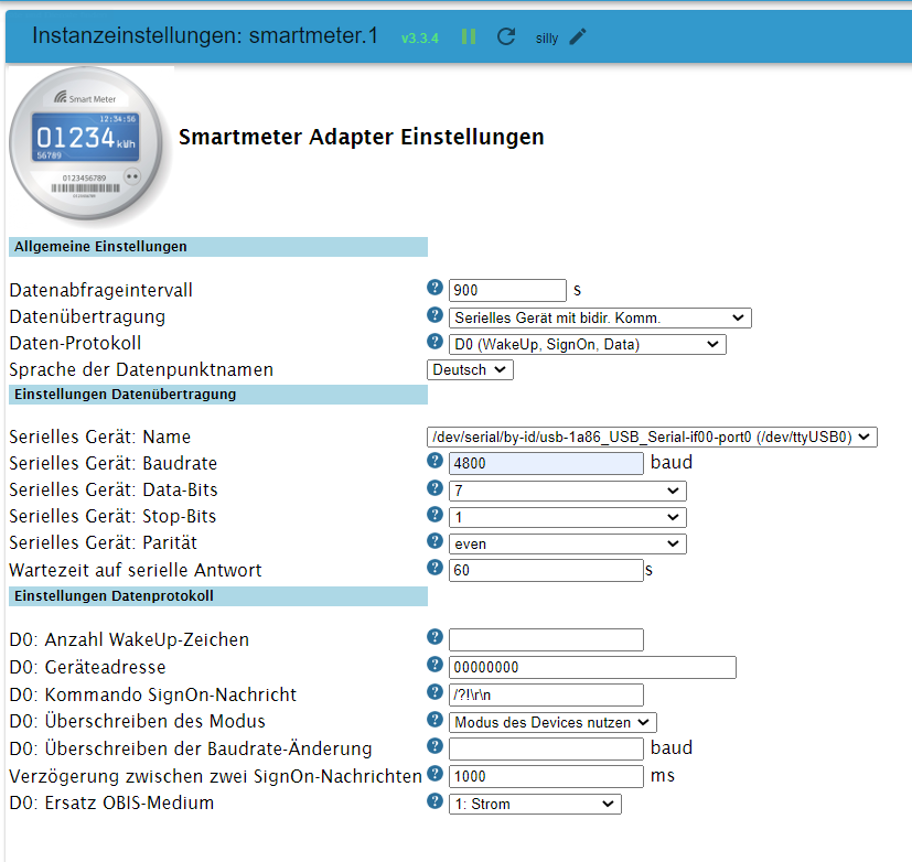

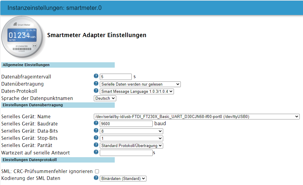

                                  Parallel richte ich grad den Adapter in ioBroker ein, der stellt aber keine Verbindung her:
                                  Hängt die Verbindung (also der grüne Haken in der Adapter Übersicht) auch von den Settings ab? Denn wenn nicht, scheint da schonmal was nicht zu stimmen.
                                  Settings (angelehnt an einen anderen Post mit einem Zähler von Orno):
                                  @wendy2702 Danke, die Links schaue ich mir auch an!

                                    @el_rakiti Lösche mal die Werte für Übertragungsdaten.
                                    Wenn dann nichts kommt kannst du mal auf D0 stellen oder den Kopf um 180 drehen falls die Dioden andersrum eingebaut sind.

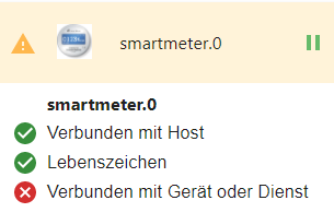

                                      Nur nochmal um um sicherzugehen: Es ist ok, wenn aktuell der Adapter sagt, dass kein Dienst oder Gerät verbunden ist?
                                        Homoran Global Moderator Administrators @el_rakiti last edited by
                                        @el_rakiti sagte in Orno WE 513 mit Weidmann IR-Lesekopf auslesen:
                                        solange der Adapter keine Daten bekommt - ja!
