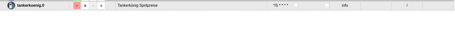

      Die Zeitplanung für den Adapter ist wie folgt, also Standard:
      Woran kann das liegen?

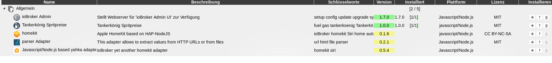

              pix last edited by
              Hallo jawr,
              schön, dass du den Adapter nutzt. Ich kann den Fehler allerdings nicht nachvollziehen. Mein Adapter spuckt die Meldung nicht aus, sondern der js-controller oder admin.
              Vielleicht machst du dir einmal die Mühe und deinstallierst den Adapter. Dann neu installieren. Voriges Copy&Paste der Tankstellen IDs und deiner API-id aus den Adaptereinstellungen sind obligatorisch. Wenn der Adapter neu installiert und eingestellt, sind die Datenpunkte identisch zu vorher, du brauchst also deine VIS-Views oder Skript nicht zu ändern.
              Pix

                    Ich habe den Adapter nun deinstalliert und wieder installiert, scheint nun alles OK zu sein. Ich finde das ja irgendwie immer unbefriedigend wenn man nicht weiß woran es letztendlich gelegen hat. Naja, hauptsache es läuft nun. Logfile sieht nun so aus:

                          So ich habe nun mal den Adapter neu installiert und bislang keine Probleme, im Log stehen nur noch diese Einträge:

                          Für mich sieht das so aus das der Adapter alle 5 Minuten neu gestartet wird? Ist das so richtig?
                          Gruß,
                          jawr
                            pix last edited by
                            Hallo jawr,
                            ja, das ist so richtig. So ist es in den Adaptereinstellungen bzw. Instanzeinstellungen ja festgelegt. Der Adapter startet, holt die Daten von Tankerkönig, schreibt sie in die Datenpunkte und sollte sich dann beenden. Tut er das nicht von selbst, wird er durch einen zusätzlichen Mechanismus beendet (force terminating).
                            Pix

                              hab es schnell angepasst. Version 1.0.4 steht nun über npm, also auch in Admin zum Update bereit.
                              Pix
                                jawr last edited by
                                Muss ich irgendwas machen das im Reiter Adapter die neue Version auftaucht bzw wie kann ich über npm auf der Konsole updaten?
                                Gruß,
                                jawr
                                  pix last edited by
                                  Ich glaube, um Mitternacht kommt das Update der Adapterliste. Sonst gibt es den Knopf mit den zwei Pfeilen für Updates.
                                  Pix
                                    jawr last edited by
                                    Guten MOrgen,
                                    hatte vergessen zu sagen das ich das Updatesymbol natürlich schon versucht hatte. Bei mir sieht es immer noch so aus
                                    Gruß,
