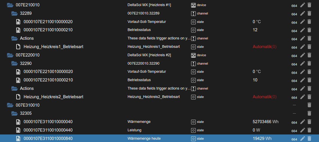

                                      ich würde gerne mit dem Resol-Adapter meinen Heizkreis1 des MX Contoller der
                                      via KM2 Modul mit dem ioBroker komuniziert steuern.
                                      In der Resol iOS APP gibt es die Möglichkeit zwischen verschiedene Betriebszustande zu
                                      wechsel.
                                      -Automatik
                                      -Tag
                                      -Sommer
                                      -Nacht
                                      -Urlaub
                                      -Aus
                                      Wie kann ich dies in den Objektbaum des ioBroker mit einbinden um die Betriebsart lesen und zu schreiben?
                                      Habe schon versucht die Beispiel Rückkühlung zu integrien, kann das aber nicht steuern und der Wwert int "null"

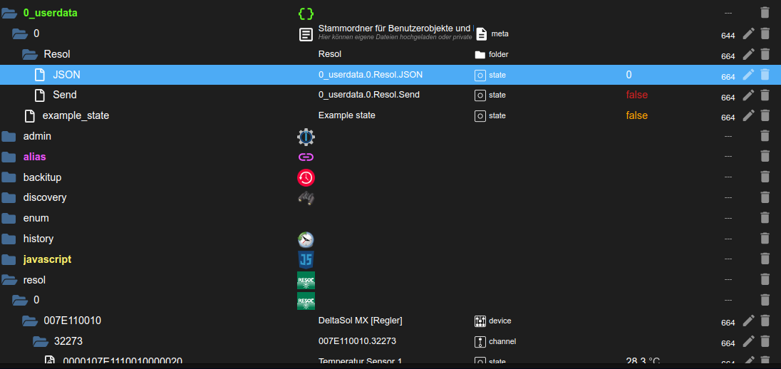

                                          Faz @Grizzelbee last edited by
                                          @grizzelbee
                                          Hallo grizzelbee,
                                          vielen Dank für die Info. Ich bin leider voll der Anfänger was das hier betrifft. ich hatte vor Monaten schon Kontakt mit dem Resol Programmierer, er sagt es sollte machbar sein und hatte mir folgendes geschickt.
                                          Kannst du dir das mal anschauen?
                                          Grüße Faz
                                          https://github.com/danielwippermann/resol-vbus/tree/master/examples/customizer2
                                          Dieses Beispiel lässt sich sowohl als Kommandozeilentools als auch für Integrationen wie z.B. in das ioBroker-Addon verwenden.
                                          Die Werte, die Du lesen / beschreiben willst, sind:
                                          Heizung_Heizkreis1_Betriebsart … Heizung_Heizkreis7_Betriebsart
                                          je nachdem, wie viele Heizkreise Du definiert hast.
                                          Folgende Werte werden dabei unterstützt:
                                          0 = Automatikbetrieb
                                          1 = Tagmodus
                                          2 = Nachtmodus / Absenkbetrieb
                                          3 = Sommerbetrieb
                                          4 = Urlaub
                                          5 = Aus (nur noch Frostschutz)
                                          Wenn Du also Heizkreis 2 in Nachtmodus versetzen willst, sähe die Job-JSON-Datei bzw. das Values-Array wie folgt aus:
                                          [ { „Heizung_Heizkreis2_Betriebsart“: 2 } ]
                                          Bei Kommandozeilentool kann man mit „--debug“ mehr Informationen über den internen Ablauf sehen. Bei der Integration geht das auch, dafür müsste das ioBroker-Addon nur
                                          logger.level = 7;
                                          vor dem „loadConfiguration“ bzw. „saveConfiguration“ machen. Dann sieht man ggf. auch besser, falls es irgendwo hakt.
                                          Gargano 1 Reply Last reply Reply Quote 0
