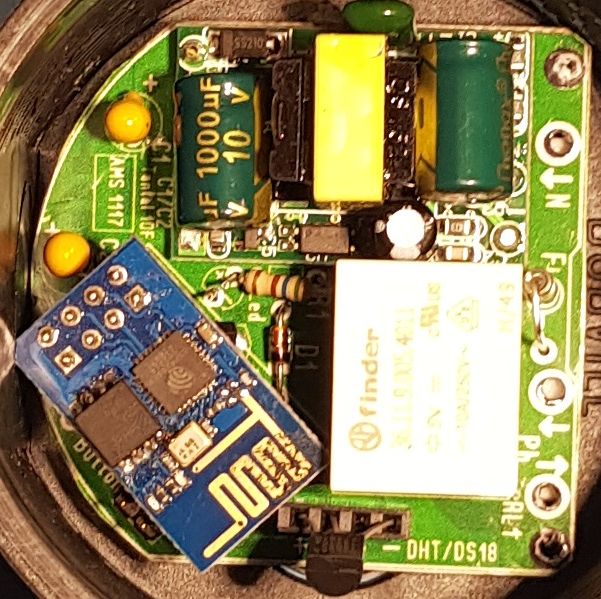

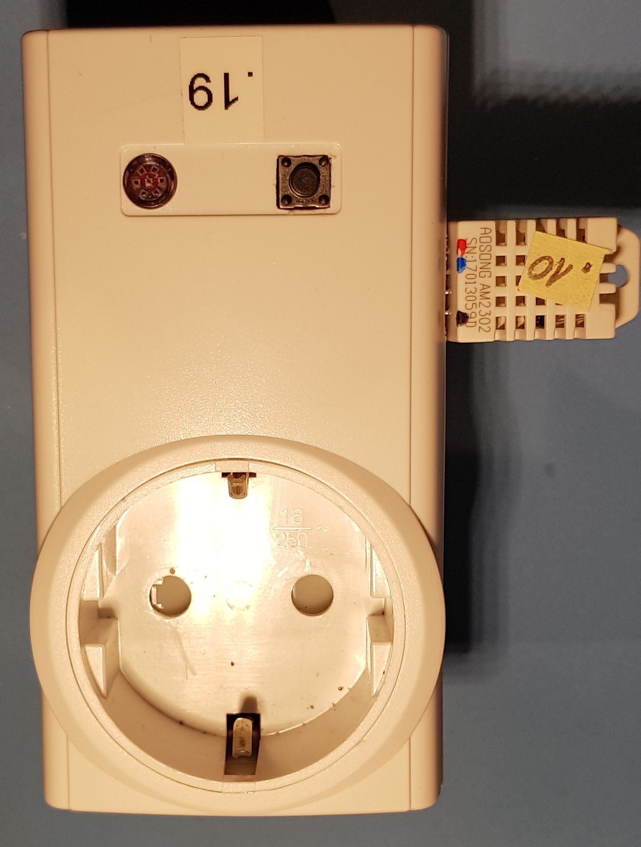

              Hallo mal für eine defekte Steckdose eine Platine entworfen.
              Darauf ist Tasmota installiert und läuft jetzt schon 3 Jahre.
