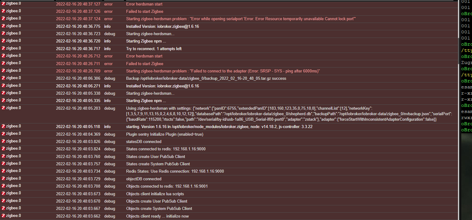

                    ich habe auch das Problem, dass der Adapter nach dem Update nicht mehr auf grün geht.
                    Ich habe auch schon alles o.g. ausprobiert, leider ohne Erfolg!
                      Thomas Braun Most Active @djsirius last edited by
                      @djsirius sagte in Zigbee-Adapter nach Update rot:
                      Probier mal bitte aus, das LogFile in CodeTags zu posten.
                      Danke.
