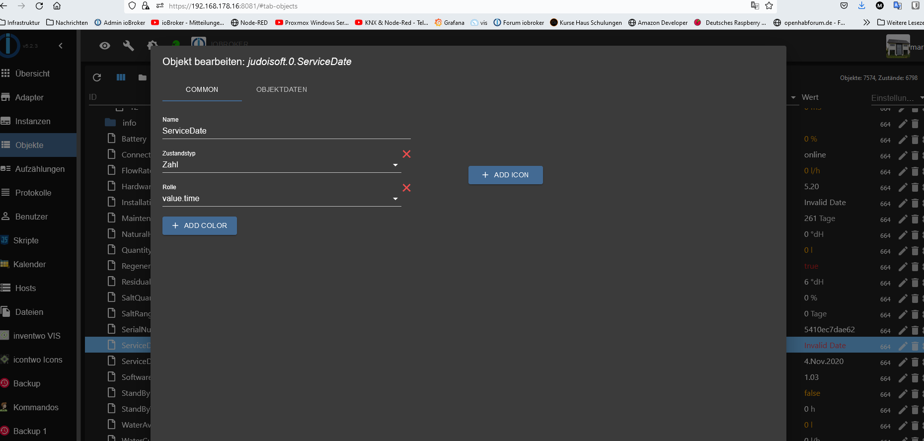

      Service Day ist aber Typ number:
      admin.1
      	2022-02-15 19:16:19.723	warn	Read-only state "judoisoft.0.ServiceDate" has been written without ack-flag with value "null"
      15.02.2022 19:16:19.723 - warnen : admin.1 (1241) Schreibgeschützter Zustand "judoisoft.0.ServiceDate" wurde ohne Bestätigungsflag mit dem Wert "null" geschrieben

      • wendy2702
        wendy2702 @Guest last edited by
        @marcel-drzal und du bist sicher das wie hier geschrieben wieder alles läuft ?
        https://forum.iobroker.net/topic/52429/gelöst-adapter-rpi2-0-nicht-mehr-drauf-und-sehr-langam?_=1644947983070
        Hast du mal den
        iob fix
        Laufen lassen?
          A Former User @wendy2702 last edited by
          @wendy2702
          Ja der RPI2 geht wieder nur, er läuft auch auf dem rasperry und die judo auf dem Intel NUC.
          Muss ich nur job fix eingeben im Ordner Iobroker als Root?
            Thomas Braun Most Active @Guest last edited by
            @marcel-drzal sagte in judo Soft well P Schreibgeschützter Zustand:
            als Root?
            Nie als root.
            Als user
            iobroker stop
            iobroker fix
            iobroker start
            • wendy2702
              Nach dem Fix:
              Den Adapter stoppen. Alle Objekte vom Adapter löschen und dann Adapter neu starten.
                A Former User @Thomas Braun last edited by
                @thomas-braun
                bekomme eine Fehlermeldung als User
                Sorry, user marcel is not allowed to execute '/usr/bin/apt-get update' as root o
                  @marcel-drzal
                  Dann ist der marcel nicht als sudoer angelegt.
                  Vermutlich fehlt dem die Gruppe sudo.
                  Marcel abmelden, dann als root noch einmal:
                  usermod -aG sudo marcel
                  Marcel wieder anmelden, nie mehr als root rumhüpfen.
                  ? 2 Replies Last reply Reply Quote 0
                    @thomas-braun danke für die Info
                    hat geklappt mit dem Fixen nun mal beobachen Schönen Abend noch
