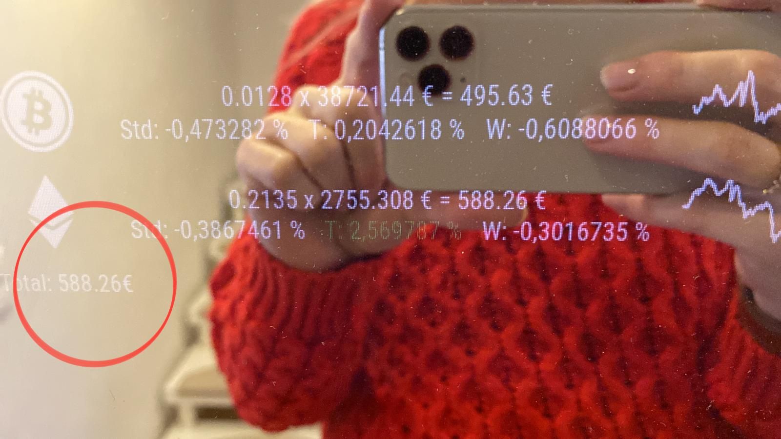

          ich würde gerne die 2 zahlen summieren.
          die ich erzeuge weiter oben das wallet mit:
          wallet: [zahl1, zahl2] diese 2 zahlen werden mit dem apiresult multipliziert und wie die siehst auch angezeigt.

              ich schick dir heut abend mal den kompletten code, vielleicht kannst da mehr herauslese. als ich. danke das du dir der sache annimmst!
              wie du ja auf dem fotos siehst, werden die zahlen ja dargestellt einmal die 2 zahlen separat und einmal halt im „Total“ wollte ich diese 2 zahlen addiert anzieigen lassen. in der var myWallet müssen ja dementsprechend 2 zahlen vorhanden sein sonst würde diese ja nicht einzeln aufgeführt werden.
