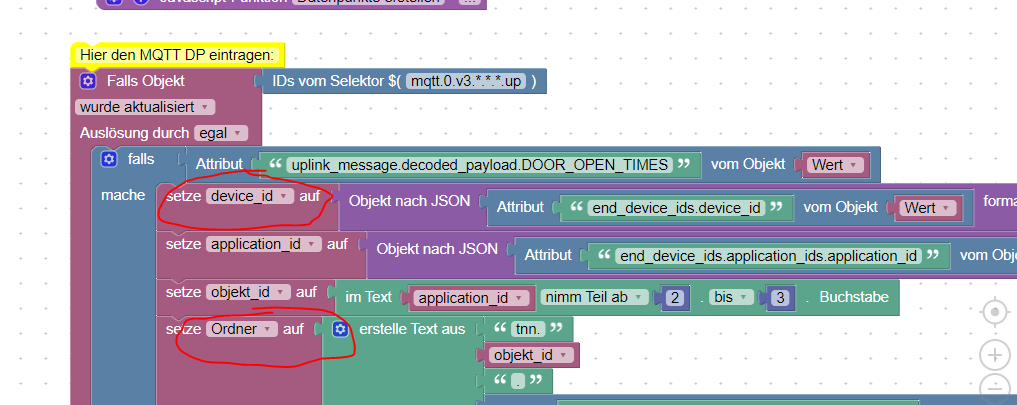

      Hallo Forum,
      ich komme nicht so recht weiter und hoffe hier nochmals auf Hilfe...
      die Variable "device_id" habe ich erstellt.
      Dann möchte ich einen Datenpunkt anlegen mit:
      createState("0_userdata.0."+ Ordner +".ALARM", 0,{ name: "ALARM", unit: "", read: true, write: true, desc: "ALARM", type: "number",  });
      Wie kann ich den Inhalt der Variable "device_id" vor den Namen "name" = "ALARM" stellen? irgendwie mit
      name: ".device_id +".ALARM"
      oder so... Ich bekomme es einfach nicht hin...
      Ziel ist, wenn ich in Node Red den Datenpunkt wähle, würde ich gern sehen, welches Device dahinter steckt ohne alles händisch ändern zu müssen.
      Tausend Dank!!!

          ich habe mehrere Variablen defeniert. Die Variable "Order" bezeichnet den Ort des Datenpunktes:
          0_userdata.0.tnn.05.05-fenstersensoren.05-dg-re-sz-35.DOOR_OPEN_STATUS
          Die Variable device_id bezeichnet den Raum, in diesem FAll "05-dg-re-sz-35" diesen Teil bräuchte ich im Namen.
          Vielleicht kann man diesen Teil auch aus der Variable "Order" herleiten....

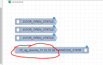

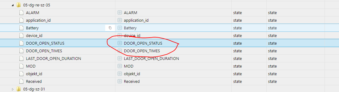

              Wenn ich bei Node Red einen Datenpunkt auswähle, wird standardmäßig der Name ausgewählt. Das heiß, dass alle meine zig Sensoren "DOOR_OPEN_STATUS" heißen würden.
              Wenn der Raumname mit im Namen stehen würde, wüsste ich wo sich der Sensor befindet.
              Die Variable mit dem Raumnamen gibt es ja schon: device_id. Doch die Frage ist, wie bekomme ich diese vor den Namen "DOOR_OPEN_STATUS" geschrieben.
              Wahrscheinlich muss man nur 'device_id'+"DOOR_OPEN_STATUS" oder so schreiben, damit der Raumname vor dem Wort DOOR_OPEN_STATUS steht... ??? Ich kenne nur die Syntax nicht dafür und bekomme es einfach nicht hin...

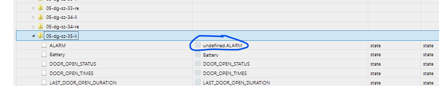

                  flehmann1234 @paul53 last edited by
                  @paul53 eigentlich noch einfacher, ich lösche alle Datenpunkte und würde diese neu anlegen lassen.
                  das Script von oben gibt eine Fehlermeldung zurück.
                  createState("0_userdata.0."+ Ordner +".ALARM", 0,{ name: {device_id+"ALARM"}, unit: "", read: true, write: true, desc: "ALARM", type: "number",  });
                  createState("0_userdata.0."+ Ordner +".ALARM", 0,{ name: {device_id+".ALARM"}, unit: "", read: true, write: true, desc: "ALARM", type: "number",  });
                  createState("0_userdata.0."+ Ordner +".ALARM", 0,{ name: {device_id.split('.')[5]+".ALARM"}, unit: "", read: true, write: true, desc: "ALARM", type: "number",  });
                  createState("0_userdata.0."+ Ordner +".ALARM", 0,{ name: device_id.split('.')[5]+".ALARM", unit: "", read: true, write: true, desc: "ALARM", type: "number",  });
                  geht alles nicht, beim letzten wird ein undefined geschrieben...
                  192e833c-8cc1-4daf-8315-14140d104fea-image.png reateState("0_userdata.0."+ Ordner +".ALARM", 0,{ name: device_id.split('.')[5]+".ALARM", unit: "", read: true, write: true, desc: "ALARM", type: "number", });
                  kannst du nochmal bitte schauen, wo der fehler liegt?

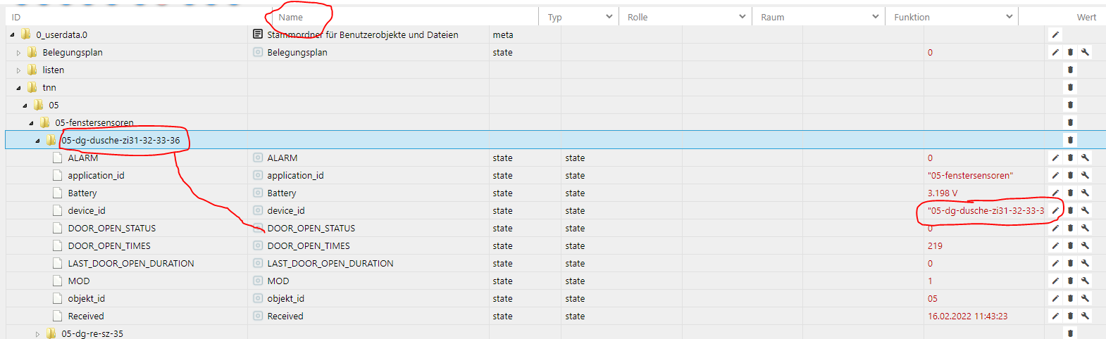

                    habe jetzt die Lösung:
                    createState("0_userdata.0."+ Ordner +".ALARM", 0,{ name: device_id+".ALARM", unit: "", read: true, write: true, desc: "ALARM", type: "number",  });
