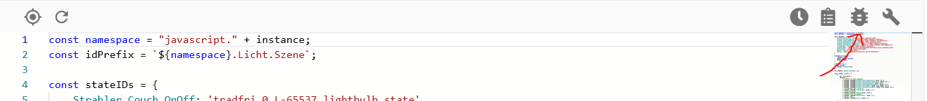

            Du kannst aber auch den im Adapter integrierten Skript-Debugger nutzen!
            Expertenmodus (im Skript-Tab) an, dann:

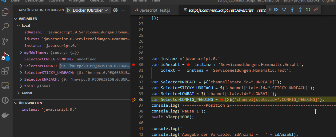

              Das funktioniert auch einiger maßen.
              Man kann die Testdatei, die auf den IOBroker liegt auch soweit debuggen
              Man muß aber immer wenn man von vorne beginnen will, in den IOBroker gehen und dort Neutstart drücken
              Auch Breakpoints, die im VSCode gesetzt werden, werden anscheinend ignoriert
              Ich hatte aber gedacht, dass ich eine JavaScript Datei, die ich vorher vom IOBroker übertragen habe, direkt über diesen Weg debuggen kann.

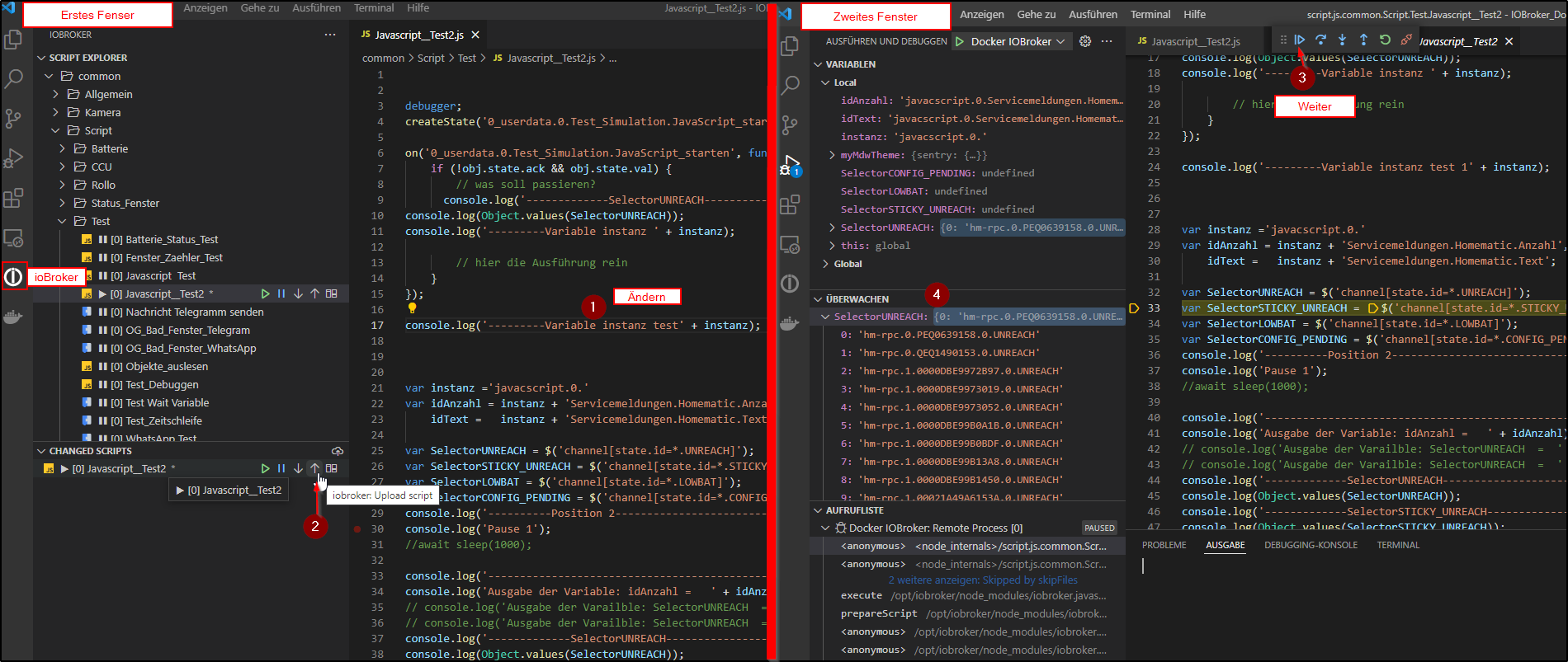

                    Also der einzige Weg das über VSCode zu machen:
                    (Scripte werden wohl in /opt/iobroker/iobroker-data/objects.json gespeichert, also die direkt zu editieren geht wohl nicht.)
                    1. IOBroker: iobroker stop javascript
                      node --inspect-brk=0.0.0.0:9229 node_modules/iobroker.javascript/main.js --force –logs
                    2. VSCode: Scripte herunterladen mit z.B. der Extension IOBroker.javascript
                    3. VSCode: Script bearbeiten
                    4. VSCode: Script wieder hochladen
                    5. VSCode: launch.json starten
                    Habe mir zwei Fenster in VBCode geöffnet.
                    Im ersten ioBroker Extension geöffnet und hier editiere ich dann die Java Datei aus dem IOBroker
                    Sobald diese geändert wurden ist (Einstellungen -Auto Save auf after delay oder einfach nur speichern) erscheint sie unter Changed Scripts und kann dann wieder hochgeladen werden.
                    In der zweiten Sitzung den Debugger geöffnet und auf Weiter gedrückt. Änderungen sind da und man kann jede einzelne Variable debuggen.
                    Damit kann ich dann eventuell doch alles mit VBCode machen.
