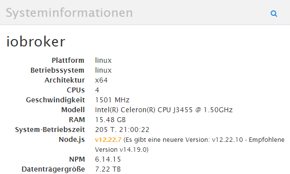

                                • liv-in-sky
                                  liv-in-sky last edited by
                                  @apollon77 sagte in Update Javascript auf 5.2.21 - Fehler im Log:
                                  angemeckert. FAQ vom Controller 4 thread
                                  Warning: Accessing non-existent property '...' of module exports inside circular dependency
                                  danke - habe ich gemacht

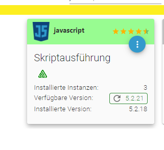

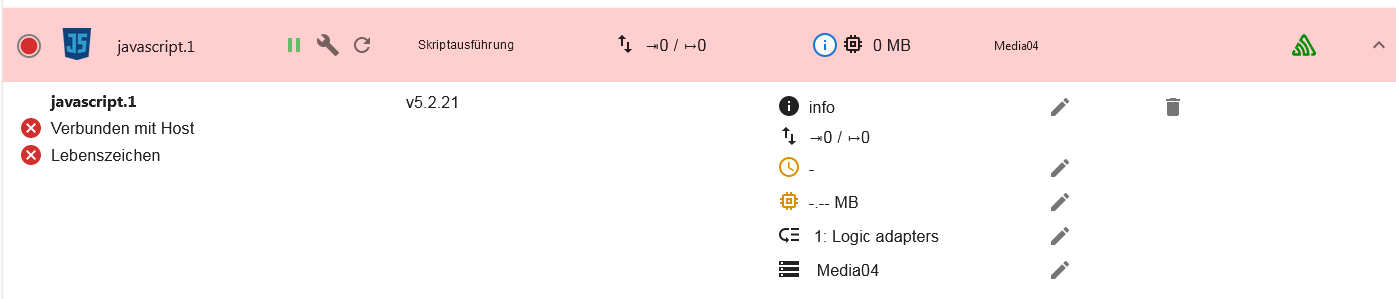

                                  • javascript update läuft durch, wird aber nicht upgedatet - version in adapter tab:
                                  $ iobroker upgrade javascript@5.2.21
                                  Update javascript from @5.2.18 to @5.2.21
                                  NPM version: 6.14.16Installing iobroker.javascript@5.2.21... (System call)
