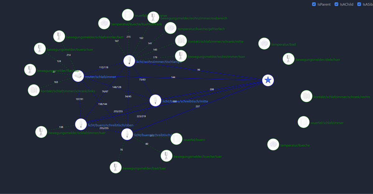

                  Der einzige Nachteil ist, dass Du bei der Karte nicht die Geräte verbunden siehst, die direkt mit dem Conbee2 verbunden sind - das ist aber keine funktionale Einschränkung
                  Mein Netz ist jetzt nicht sehr groß - aber hier rechts siehst Du die Geräte die direkt mit dem Koordinator verbunden sind ohne Linien:

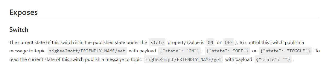

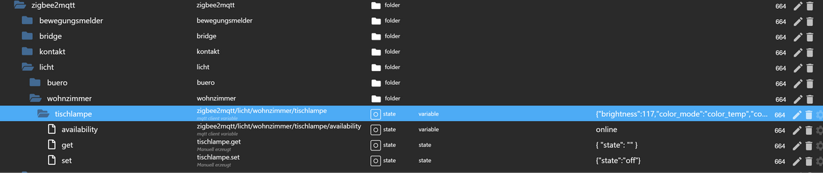

                    Kann der Z2M auch die DP ausgeben, die der deconz auch hergibt… so dass man in den blockly nur der dp ändern muss… oder ist das ein reines Tool zur Vermittlung an einen Mqtt Broker.
                    Frage dazu… kann der Shelly Broker weiter laufen und als Broker für Z2m der Mqtt als Server.
                    • mickym
                      mickym Most Active @docsnyder7 last edited by mickym
                      @docsnyder7 Was Deconz ausgibt weiß ich nicht. MQTT gibt die Infos als JSON aus. Aber es gibt ja nun einen zigbee2mqtt Adapter - der dröselt das glaube ich in einzelne Datenpunkte auf.

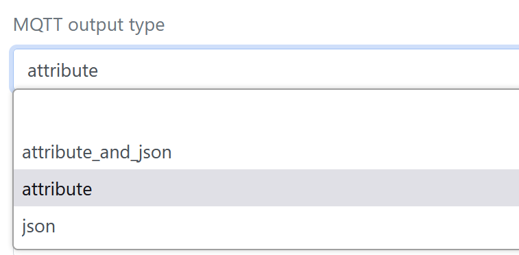

                          Bei Z2M kann man mittlerweile einstellen, ob man die Werte als JSON, aufgedröselt oder beides haben möchte:
                          Somit benötigt man den Adapter nicht zwingend. Das einzige, was man noch manuell erstellen muss, sind die "set" Zweige, um die Geräte zu steuern.

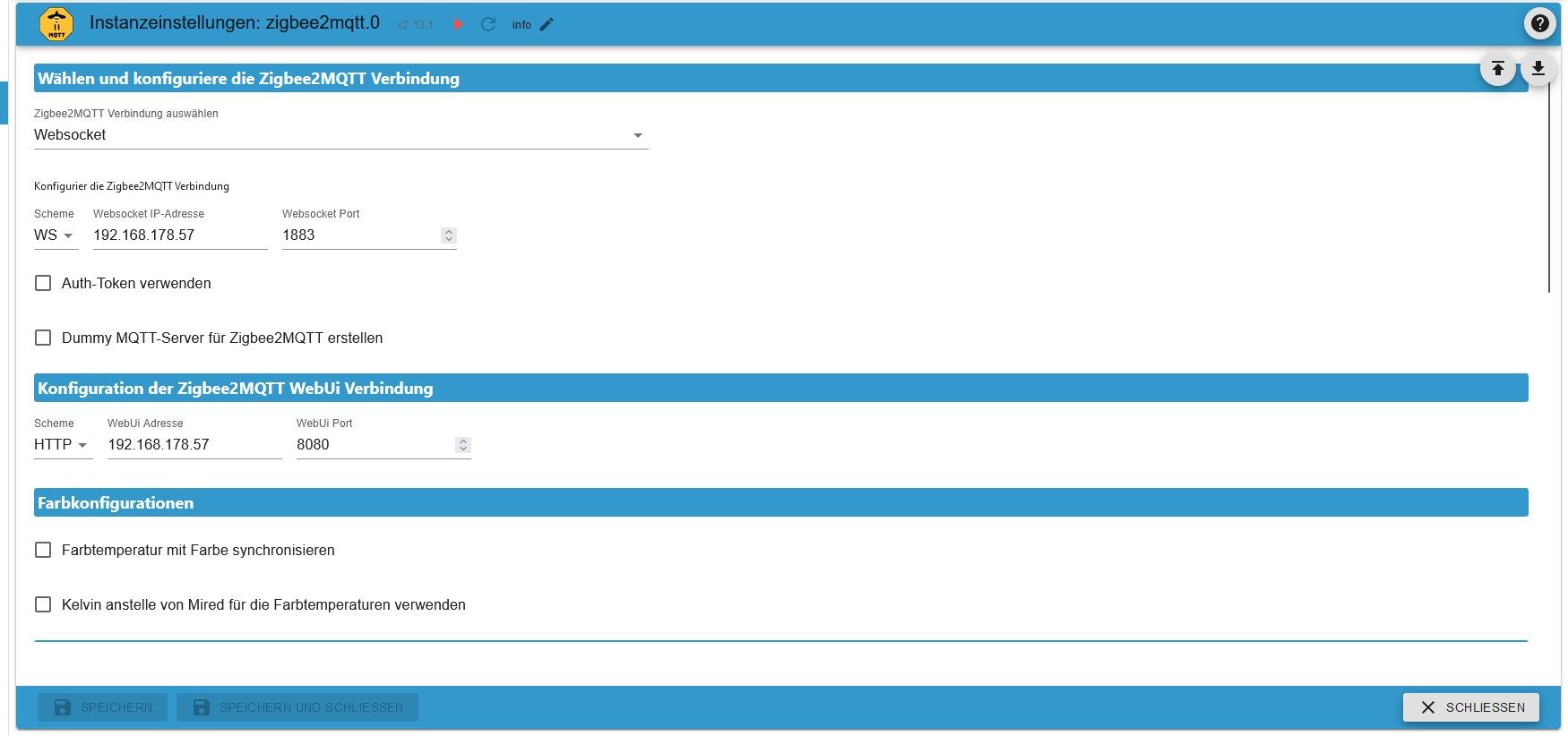

                                @marc-berg
                                ich komme noch nicht mal auf die Oberfläche
                                frontend : true
                                ist eingetragen
                                Advaced hab ich nicht gemacht...
                                Adapter ist auf der ip des RP mit port 8080 eingestellt...
                                bekomme auch keine pan id oder key in die yaml
                                • Marc Berg
