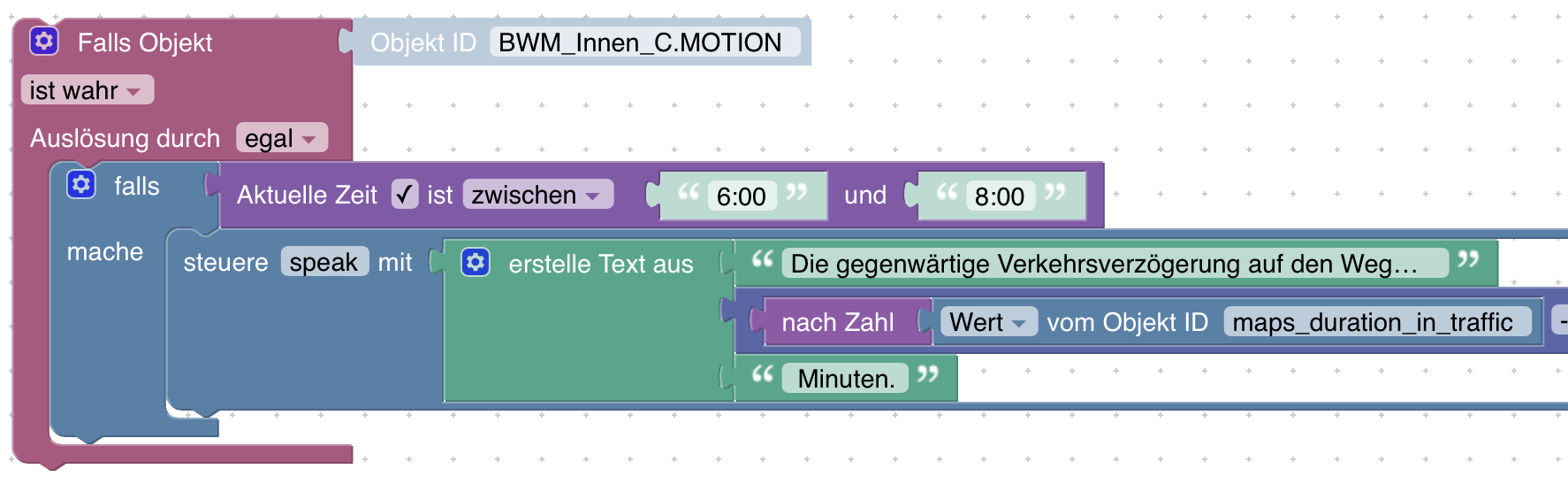

      hi Leute,
      ich würde gerne dass mein Bewegungsmelder NUR im Zeitfenster zwischen 6-8 Uhr (Werktags) erkannte Bewegungen triggert.

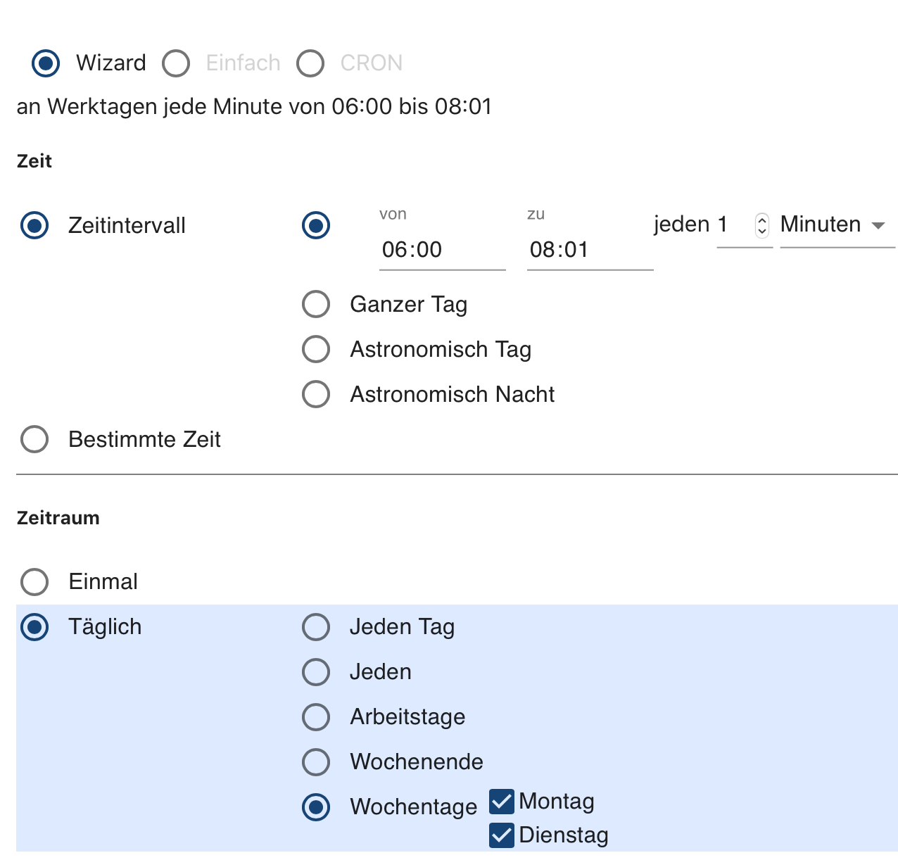

      Ich bin mir unsicher mit dem Zeitmodul, was in diesem Zusammenhang "jede Minute" bedeutet.
      Passt das so?

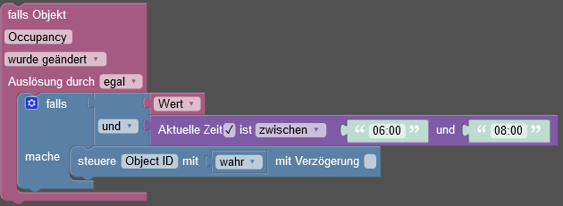

        Meister Mopper @Accu last edited by
        @accu
        Trigger im Trigger ist böse!
        Lieber so:
          Accu @Meister Mopper last edited by
          @meister-mopper habe es jetzt mal so ohne die UND Bedingung die Du noch drin hast mit dem Wert.
          Passt das?
          • Meister Mopper
            @accu Sollte funktionieren

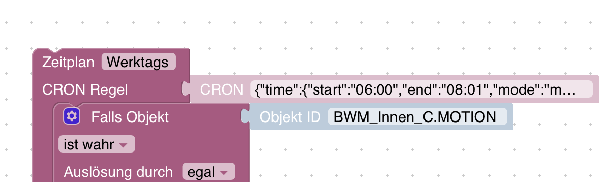

              Accu @Meister Mopper last edited by Accu
              @meister-mopper super merci. danke für die schnelle Antwort. Jetzt fehlen mir allerdings noch die Werktage. Wie bekomme ich die noch rein ohne das Zeitmodul?
