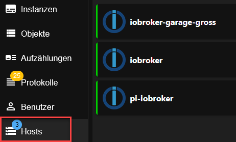

                                Ob das funktioniert hat kannst du z.B. hier sehen:
                                Hat es funktioniert hier weitermachen:
