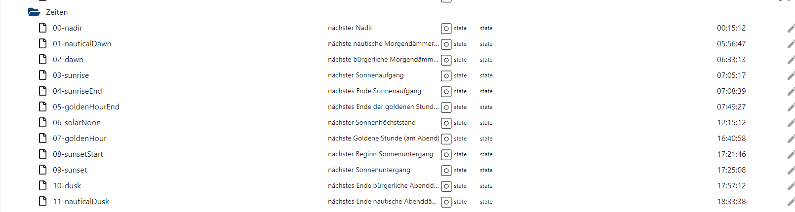

      wie muss ich eine Abfrage in einem Blockly-Script machen, wenn ich ab Abend (also die Zeit der 07-goldenHour bis zum Ende des Sonnenaufgangs (04-sunriseend) beim öffenen des Garagentores auch das Licht einschalten will.
      Folgende Zeiten sind bei mir vorhanden:
      Dankeschön.

        Triggern auf Das Tor.
        Falls aktueller Zeit ist nicht zwischen sunrise end und golden hour
        Mache Licht an
        Die Datenbpunkte brauchst du nicht, sollten als Blöcke (bzw. Pulldown darin) in Blockly vorhanden sein
