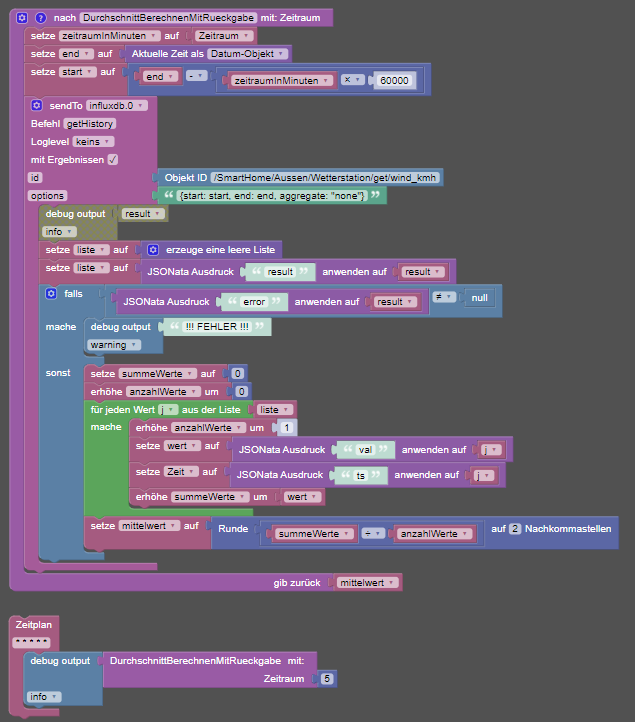

      ich bin jetzt schon öfter über folgendes Problem gestolpert. Ich konnte es immer irgendwie umschiffen aber ich möchte gerne lernen wie es richtig geht.
      Der Inhalt der Funktion ist nicht das Problem das macht was es soll. Nur kann ich den berechneten Mittelwert nicht zurück geben. Hier kommt "undefined"
      Das Blockly funktioniert nicht, weil ich außerhalb des SendTo nicht auf an die Variable mittelwert komme.
      Soviel ist mir klar!
      Aber wie muss ich das Blockly umbauen damit die Funktion funktioniert?

      Ich hoffe Ich konnte mein Problem gut beschreiben und Ihr könnt mir helfen!
      Danke & Gruß
      Daniel
