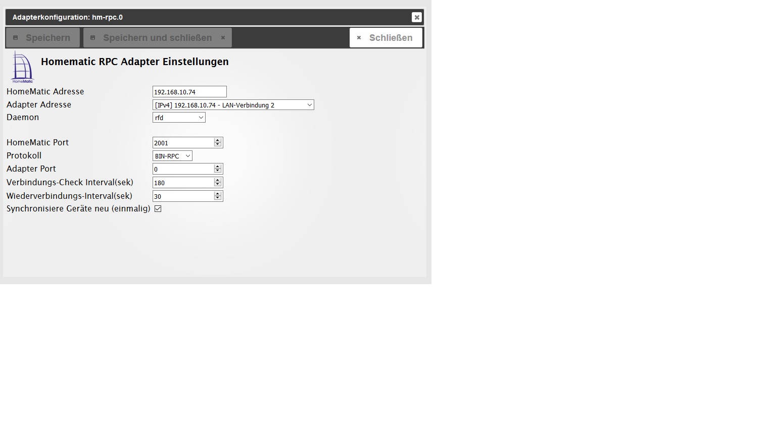

      Der Rechner ist ein Win10 PC mit IP Adresse 192.XXX.XXX.74. HomeMaticAdresse und Adapteradresse bei hm-rpc.0 ist die IP- Adresse des PC`c (192.XXX.XXX.74).

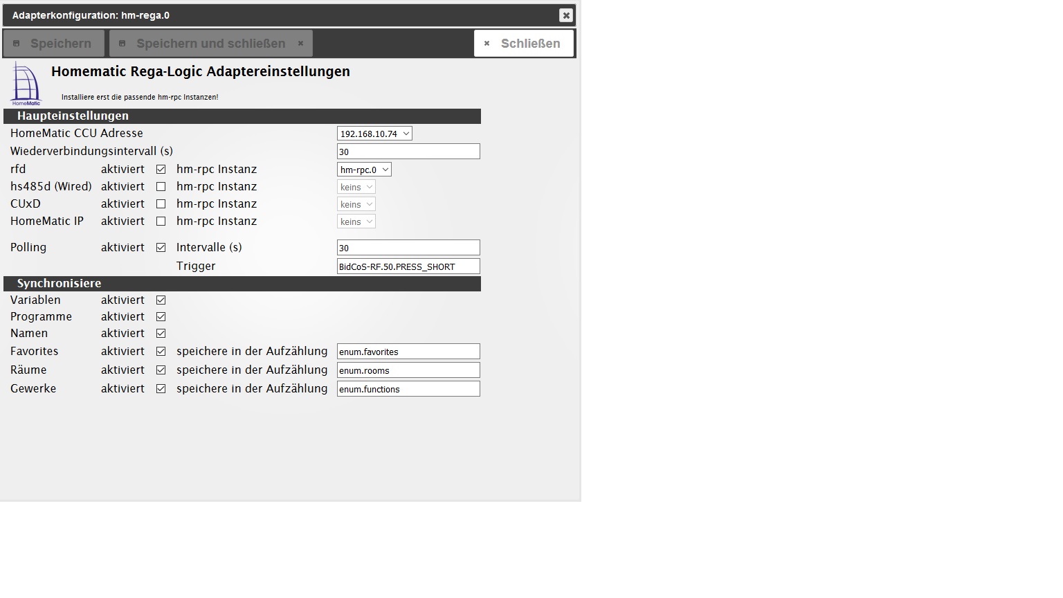

      Im hm-rega.0 habe ich auch die 192.XXX.XXX.74 ( eine andere konnte ich nicht auswählen) eingetragen. Der hm-rpc.0 wird grün aber der hm-rega.0 bleibt gelb. (Verbunden mit hm-rega.0:falsch)

        Hallo Arne,
        Mach mal bitte Screenshots der hm-rpc und hm-rega Konfiguration.
        Wenn ich das im Moment richtig sehe hast du bei HomeMatic Adresse nicht die Adresse der CCU sondern die des iobroker Servers eingegeben.
        Rainer

              Du musst doch bei RPC die Adapteradresse auf die Maschine einstellen, auf der ioBroker läuft, nicht die deiner CCU.
              http://www.iobroker.net/?page_id=2829&l … er_Adresse
              Oder hast Du YAHM auf dem ioBroker Recher laufen?

                  Wenn du gar keine homematic Geräte haben solltest brauchst du weder hmrpc noch hmrega.
                  Rainer
