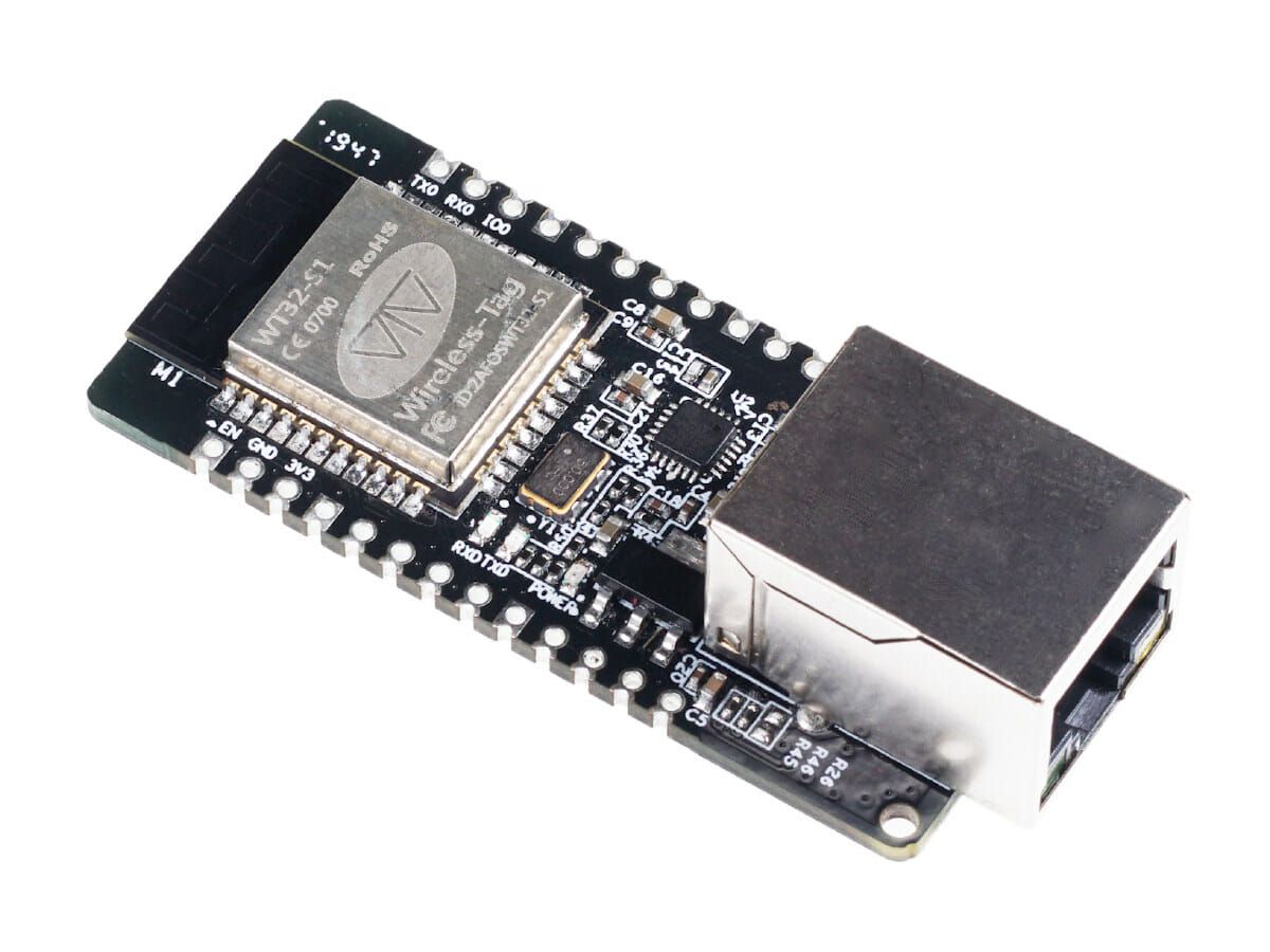

                    Den esp8266 einfach durch einen esp32 mit ethernet, z.b. einen W32-eth01 tauschen:
                    Und dieses OLED ist eines dieser ominösen "Vollgrafik-Displays"?
