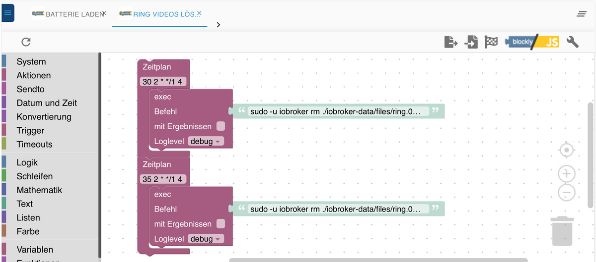

      Hallo Zusammen,
      der Ring Adapter speichert alle Videos und JPGs in einem bestimmten Ordner. Damit die Datenmassen nicht überhand nehmen und das wöchentliche Backup des IObroker auch ordentlich durchgeführt werden kann, möchte ich ein Skript mit Blockly erstellen, welches wöchentlich, kurz bevor das Backup durchgeführt wird, die Videos und Bilder löscht.
      Könnte wie folgt funktionieren oder habe ich etwas vergessen?
      schedule("30 2 * */1 4", async function () {
        exec('sudo -u iobroker rm ./iobroker-data/files/ring.0/doorbell_86292617/*.mp4');
        console.debug("exec: " + 'sudo -u iobroker rm ./iobroker-data/files/ring.0/doorbell_86292617/*.mp4');
      schedule("35 2 * */1 4", async function () {
        exec('sudo -u iobroker rm ./iobroker-data/files/ring.0/doorbell_86292617/*.jpg');
        console.debug("exec: " + 'sudo -u iobroker rm ./iobroker-data/files/ring.0/doorbell_86292617/*.jpg');
      Im Prinzip soll er jeden Donnerstag um 02:30 den ersten Befehl (MP4) und um 02:35 Uhr den zweiten Befehl (JPG) ausführen.

        Leider habe ich noch keine Meldungen erhalten.
        Auf meine eigenen Recherchen habe ich herausgefunden, dass der Iobroker wohl im Normalfall keine rechte hat, einen sudo Befehl auszuführen.
        Gibt es denn eine Anleitung, wie ich dem Iobroker das Recht geben kann, genau die obigen Befehle auszuführen?
        Ich bin für jede Hilfe dankbar. Zur Veranschaulichung hier noch ein Screenshot meines Blocklyskriptes.

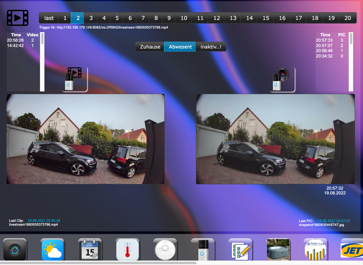

              5. Kurze Frage zur VIS:
              Wie unterscheiden sich die Zahlen direkt über und unter dem Videoimage zu den kleineren Zahlen die ganz unten sind.
              **das ist nur ne weitere Leiste (21-40), die ich nicht nutze, so viele Clips werden dann doch nicht erstellt ✌ **

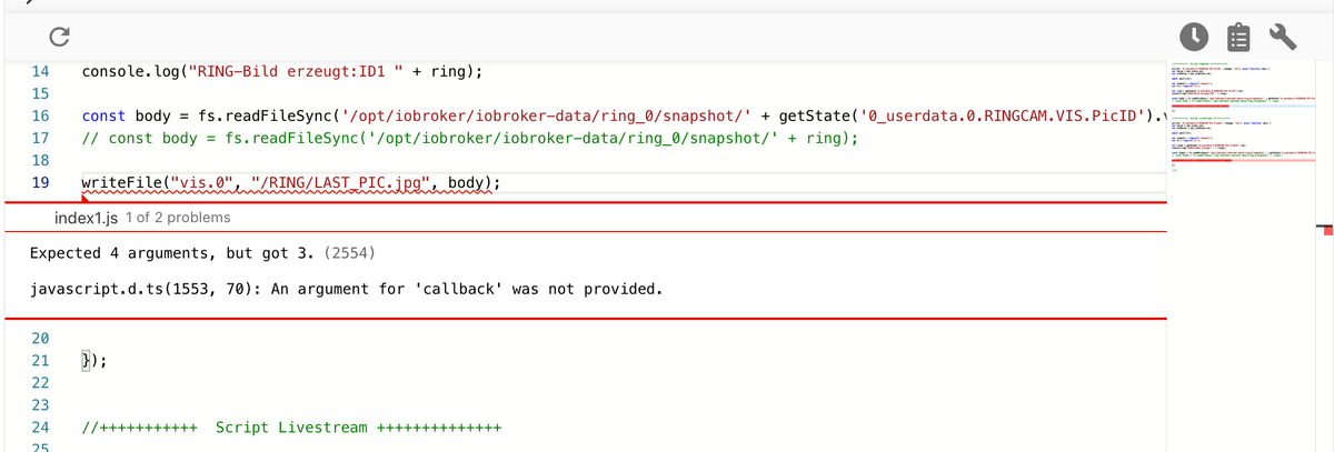

                  Bei diesem Script habe ich leider noch ein Problem:
                  //+++++++++++  Script Snapshot ++++++++++++++
                  on({id: '0_userdata.0.RINGCAM.VIS.PicID', change: "ne"}, async function (obj) {
                  var value = obj.state.val;
                  await wait(100);
                  var request = require('request');
                  var fs = require('fs');
                  var ring = getState('0_userdata.0.RINGCAM.VIS.PicID').val;
                  console.log("RING-Bild erzeugt:ID1 " + ring);
                  const body = fs.readFileSync('/opt/iobroker/iobroker-data/ring_0/snapshot/' + getState('0_userdata.0.RINGCAM.VIS.PicID').val);
                  // const body = fs.readFileSync('/opt/iobroker/iobroker-data/ring_0/snapshot/' + ring);
                  writeFile("vis.0", "/RING/LAST_PIC.jpg", body);
                  //+++++++++++  Script Livestream ++++++++++++++
                  on({id: '0_userdata.0.RINGCAM.VIS.ClipID', change: "ne"}, async function (obj) {
                  await wait(100);
                  var ring1 = getState('0_userdata.0.RINGCAM.VIS.ClipID').val;
                  console.log("RING-Video erzeugt: " + ring1);
                  const body1 = fs.readFileSync('/opt/iobroker/iobroker-data/ring_0/snapshot/' + getState('0_userdata.0.RINGCAM.VIS.ClipID').val);
                  // const body1 = fs.readFileSync('/opt/iobroker/iobroker-data/ring_0/snapshot/' + ring1);
                  writeFile("vis.0", "/RING/LAST_CLIP.mp4", body1);
                  Hier in diesem Bild siehst du es.Bildschirmfoto 2022-03-04 um 22.49.40 1.png
                  DU hast wahrscheinlich unter vis.0 den Ordner RING erstellt? Oder etwas anderes? Wie kann ich diesen Fehler beheben oder was steckt dahinter?

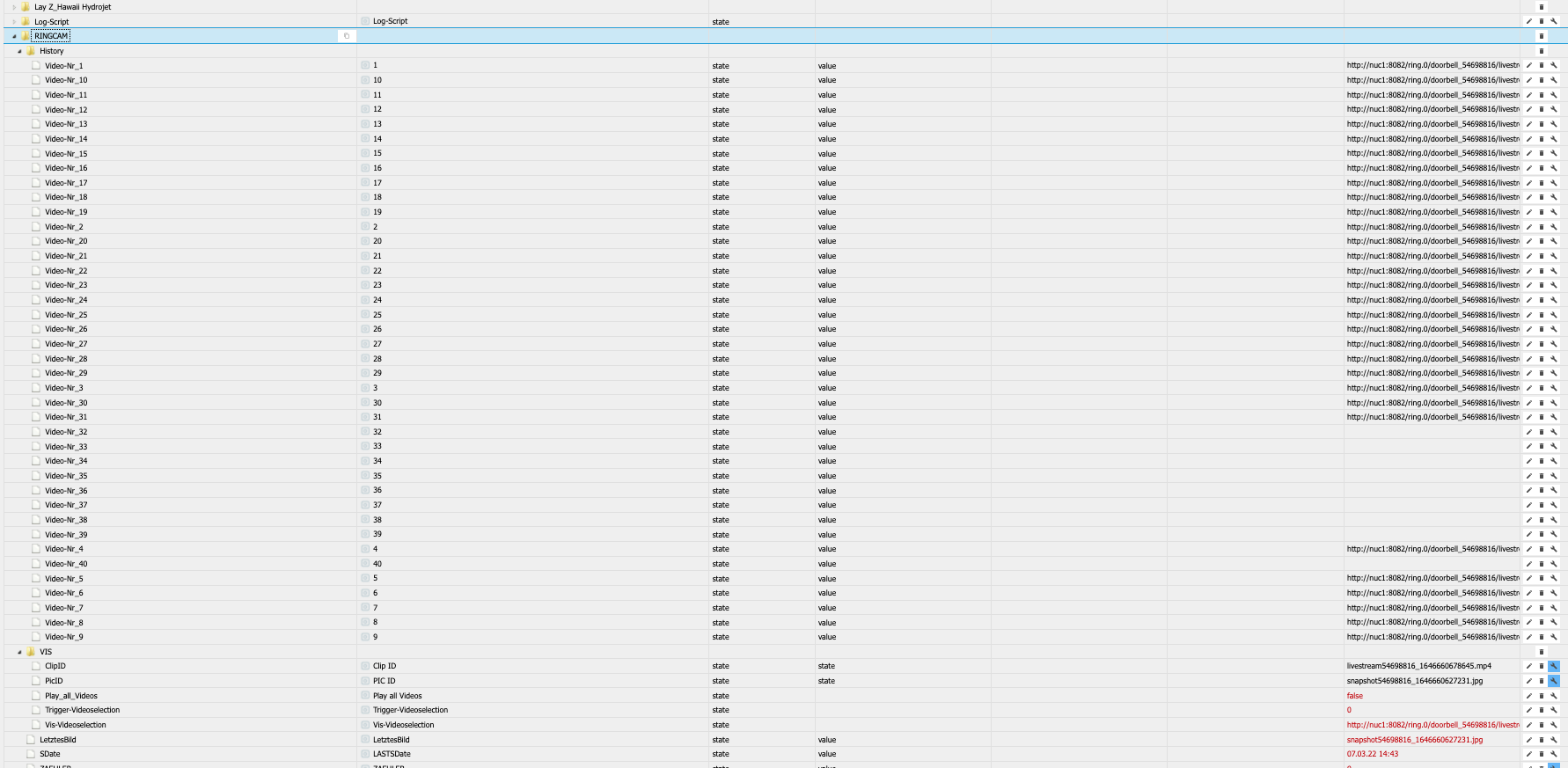

                  Wie muss der Datenpunkt Trigger-VIdeoselection aussehen?
                  Also Zustandstyp (Zahl, Zeichenkette, Logikwert...?)
                  Rolle = (State)?
                  Und du hast da wohl den Ordner History unter 0_userdata.0.RINGCAM erstellt. Darin wiederum die 30 Datenpunkte. Wie sehen die aus in Sachen (Zustandstyp und Rolle)?
                  Ich glaube mit diesem Angaben könnte es auch bei mir bald funktionieren.

                    Kann sich sonst jemand diesen Fehler in Zeile 19 erklären?
                    Kann mir jemand vielleicht noch folgendes sagen
                    wie müsste ich den Datenpunkt Trigger-Videoselection anlegen?
                    Bei den Zeilen 7 ff. wird jeweils getstate(....Video-Nr_1) ausgeführt.
                    Handelt es sich bei Video-Nr_1 um einen Datenpunkt? Und hat jemand eine Idee wie der genau aussehen muss?
                    Weiter ab Zeile 42. Was bedeutet die Zeile 43 und der Punkt /Vis-Videoselection/?

                      Zum Fehler in Zeile 19 kann ich nur auf die Doku zu WriteFile verweisen:
                      https://nodejs.org/api/fs.html#fswritefilefile-data-options-callback
                      Dir fehlt im Aufruf der 'callback' parameter - eine Funktion die aufgerufen wird wenn das schreiben beendet wurde, und aus der du erkennen kannst ob es erfolgreich war oder nicht.
                      Der Datenpunkt Trigger-Videoselection sollte eine Zahl sein, kein String.
                      Bei den Zeilen 7ff wird anscheinend der Dateiname der Videos gelesen. Die Datenpunkte sind also als "String" Anzulegen.
                      Der Eintrag /*Vis-Videoselection*/ ist ein Kommentar der beim Erstellen des Blockly eingetragen wird und zur Darstellung im Blockly gehört. Auf den Code hat dieser Eintrag keine Auswirkung

                        Ich habe die Zeile 19 um einen Callback erweitertet. Jedoch verstehe ich nicht was mit der Zeile genau bezweckt werden soll. Das Skript soll ja etwas für die VIS zur Verfügung stellen.

                          Vorerst nochmal ein paar Worte... Ich weiss, das meine geteilten Scripte nicht optimal sind... ich habe mir diese nach und nach zusammen gebastelt gemäß dem Prinzip try and error... Falls also jemand hier überarbeiten möchte, kann er das gerne tun und teilen, vielleicht kann das dann auch mal im Adapter integriert werden... ich würde mich freuen 🙂
                          zurück zu deinem Punkt: das Script erstellt im vis.0/Ring/ ein Foto (und zwar das letzte gemachte Foto vom Adapter)mit dem Namen Last_Pic, welches per Widget in der VIS dargestellt wird....
                          hier das passende Widget dazu:
                            Korrekt, siehe Beitrag vorher

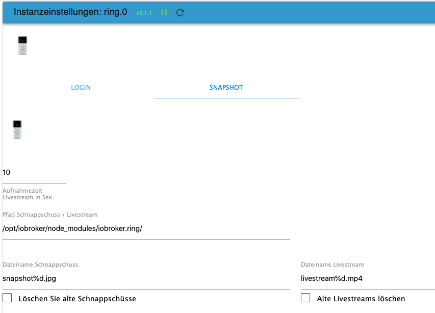

                                   const body1 = fs.readFileSync('/opt/iobroker/node_modules/iobroker.ring/cocoa_54698816/' + getState('0_userdata.0.RINGCAM.VIS.ClipID').val);
                                   // @ts-ignore
                                   writeFile("vis.0", "/RING/" + (getState('0_userdata.0.RINGCAM.VIS.ClipID').val), body1);

                                const body = fs.readFileSync('/opt/iobroker/node_modules/iobroker.ring/cocoa_54698816/' + getState('0_userdata.0.RINGCAM.VIS.PicID').val);
                                // const body = fs.readFileSync('/opt/iobroker/node_modules/iobroker.ring/snapshot/' + ring);

                                on({id: '0_userdata.0.RINGCAM.VIS.Trigger-Videoselection', change: "ne"}, async function (obj) {
                                 if (value >= 0 && value <= 30) {
                                    const newSelect = await getStateAsync('0_userdata.0.RINGCAM.History.Video-Nr_' + value)
                                    SetStateDelayed("0_userdata.0.RINGCAM.VIS.Vis-Videoselection", newSelect.val, 100, false);
                                 my_0 = getState("0_userdata.0.RINGCAM.History.Video-Nr_0").val;
                                 my_1 = getState("0_userdata.0.RINGCAM.History.Video-Nr_1").val;
                                 my_2 = getState("0_userdata.0.RINGCAM.History.Video-Nr_2").val;
                                 my_3 = getState("0_userdata.0.RINGCAM.History.Video-Nr_3").val;
                                 my_4 = getState("0_userdata.0.RINGCAM.History.Video-Nr_4").val;
                                 my_5 = getState("0_userdata.0.RINGCAM.History.Video-Nr_5").val;
                                 my_6 = getState("0_userdata.0.RINGCAM.History.Video-Nr_6").val;
                                 my_7 = getState("0_userdata.0.RINGCAM.History.Video-Nr_7").val;
                                 my_8 = getState("0_userdata.0.RINGCAM.History.Video-Nr_8").val;
                                 my_9 = getState("0_userdata.0.RINGCAM.History.Video-Nr_9").val;
                                 my_10 = getState("0_userdata.0.RINGCAM.History.Video-Nr_10").val;
                                 my_11 = getState("0_userdata.0.RINGCAM.History.Video-Nr_11").val;
                                 my_12 = getState("0_userdata.0.RINGCAM.History.Video-Nr_12").val;
                                 my_13 = getState("0_userdata.0.RINGCAM.History.Video-Nr_13").val;
                                 my_14 = getState("0_userdata.0.RINGCAM.History.Video-Nr_14").val;
                                 my_15 = getState("0_userdata.0.RINGCAM.History.Video-Nr_15").val;
                                 my_16 = getState("0_userdata.0.RINGCAM.History.Video-Nr_16").val;
                                 my_17 = getState("0_userdata.0.RINGCAM.History.Video-Nr_17").val;
                                 my_18 = getState("0_userdata.0.RINGCAM.History.Video-Nr_18").val;
                                 my_19 = getState("0_userdata.0.RINGCAM.History.Video-Nr_19").val;
                                 my_20 = getState("0_userdata.0.RINGCAM.History.Video-Nr_20").val;
                                 if (getState("0_userdata.0.RINGCAM.VIS.Trigger-Videoselection").val == 0) {
                                   setStateDelayed("0_userdata.0.RINGCAM.VIS.Vis-Videoselection"/*Vis-Videoselection*/, my_0, 10, false);

                                                     <block type="schedule" id="lE9o=#)#Dr@p|xu9Hi4k">
                                                       <field name="SCHEDULE">1 0 * * *</field>
                                                         <block type="exec" id="vq/HciL75Ptb/5?2[!lN">
                                                           <mutation xmlns="http://www.w3.org/1999/xhtml" with_statement="false"></mutation>
                                                           <field name="WITH_STATEMENT">FALSE</field>
                                                           <field name="LOG">warn</field>
                                                           <value name="COMMAND">
                                                             <shadow type="text">
                                                               <field name="TEXT"></field>
                                                             <block type="text" id="g{o2fheG/.8J-Z5O:-nO">
                                                               <field name="TEXT">find /opt/iobroker/node_modules/iobroker.ring/cocoa_54698816/   -exec rm -rv {} \;</field>

                                    hast du noch die Einstellungen im Ring Adapter für mich?
                                    Agria4800 1 Reply Last reply Reply Quote 0
                                    • Agria4800
                                      Agria4800 @Ceel last edited by
                                      @ceel: na klar 😉 Bildschirmfoto 2022-08-22 um 20.41.26.png

                                        Ihr müsst bei Clip_Counter und bei ZAEHLER history.0 aktivieren!
