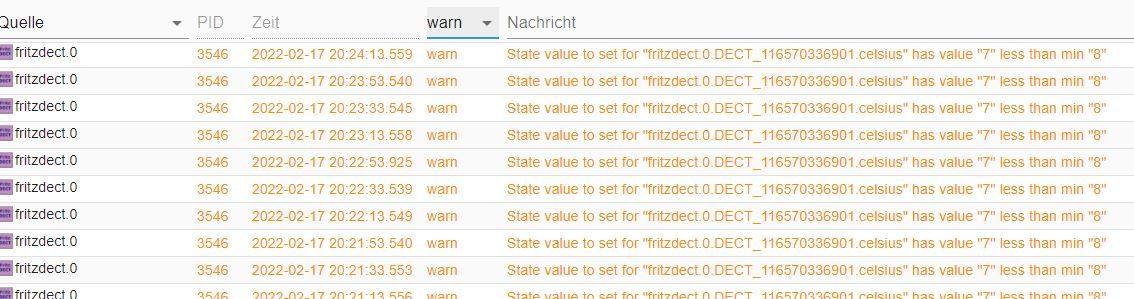

      In den Logs kommt alle 30 Sekunden eine Warnmeldung, die ich nicht einordnen kann:
      Für den 210 kann ich keine Mindesttemperatur festlegen, woher kommt dann diese Fehlermeldung?

            Tombir @wendy2702 last edited by
            @wendy2702
            fritzdect.0
            3546	2022-02-17 21:01:53.607	warn	State value to set for "fritzdect.0.DECT_116570336901.celsius" has value "7" less than min "8"

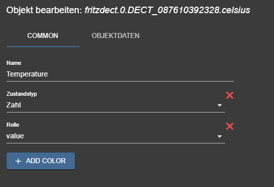

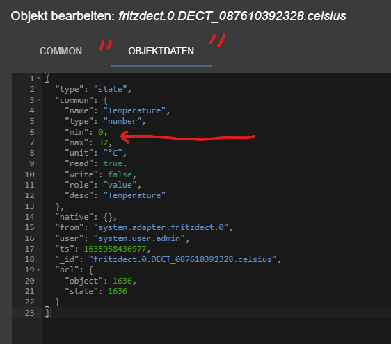

                Du musst den Datenpunkt celsius editieren :
                Klick dazu auf das Symbol Stift, es kommt folgendes Fenster:
                und nun den Reiter Objektdaten anklicken, dann bist du im richtigen Fenster.
                  Tombir @Sokomoto last edited by
                  @sokomoto
                  Danke für den Tipp!
                  Habe jetzt den Wert runter gesetzt und die Warnung ist weg.
