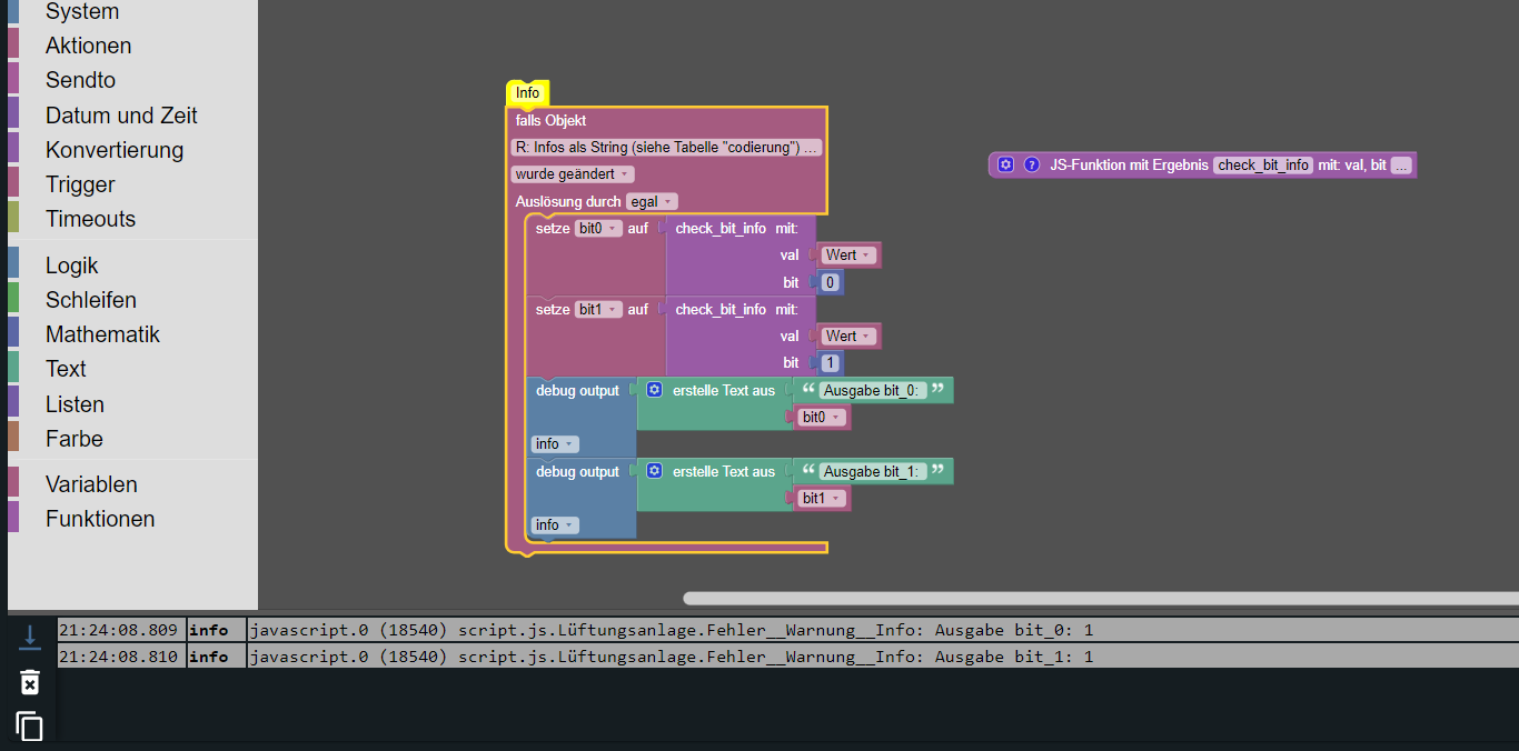

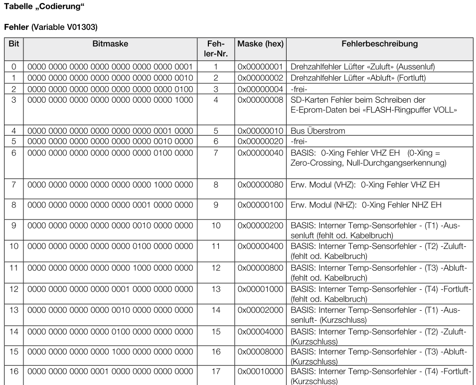

      mein Helios Adapter gibt alle Fehlermeldungen meiner Lüftungsanlage in einem Datenpunkt als String aus. Dahinter verbirgt sich folgende 16 Bit Zuordnung:
      Ich möchte die einzelnen Meldungen in vis anzeigen lassen. Ich habe bereits folgendes "check_bit" Skript geschrieben:
      Wenn ich den Datenpunkt auf z.B. 1001 ändere:
      Dann werden laut Blockly-Log bit0 und bit1 je mit 1 beschrieben, obwohl ich 1001 in den Datenpunkt geschrieben habe.
      Was mache ich falsch?

        Inhalt der Funktion check_bit_info(val, bit)?

          @paul53 um 1001 handelt es sich um einen 4bit Binärwert. Dieser Werte würde laut der Tabelle der Lüftungsanlage folgende Meldungen bedeuten:
          Fehler 1: Drehzahl Lüfter <<Zuluft>>
          Fehler 4: SD-Karten Fehler
          Die 12 führenden Nullen werden in diesem Fall nicht in den Datenpunkt geschrieben, wenn für diese 12 Bits kein Fehler ansteht
          Es könnte auch folgender Wert im Datenpunkt stehen: 10000 bedeutet z.B. Fehler 5. Also jedes Bit steht für einen einzelnen Fehler. Somit können mehrere gleichzeitig anstehen.

            @paul53 in der Funktion steht:
            val >> bit;
            return val & 1;
              paul53 @Wrekonize last edited by paul53
              @wrekonize sagte: in der Funktion steht:
              Ändere bitte in
              return val >> bit & 1;

                • W
                  Wrekonize @paul53 last edited by
                  @paul53 sagte in Word in Blockly auswerten. Helios KWL Fehler String:
                  klappt leider doch nicht so ganz....
                  bei 0001 wird bit 0 auf true gesetzt -->korrekt
                  bei 0010 werden bit 1 und bis 3 auf true gesetzt --> es dürfte nur bit 1 auf true stehen
                  bei 0100 wird bit 2 auf true gesetzt --> korrekt
                  bei 1000 wird bit 3 auf true gesetzt --> korrekt
                  bei 1111 werden bit 0 bis bit 2 auf true gesetzt, bit 3 auf false.
                  Ich verstehen nicht wo der Fehler sein kann.
