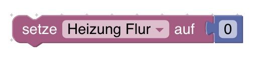

                Einfach die Variable außerhalb deines Triggers initialisieren
                  Ahnungsbefreit @frana120500 last edited by Ahnungsbefreit
                  @frana120500 Nicht ganz. Schon innerhalb des Triggers, aber vor dem ganzen "falls" Zweig. Sonst hast Du ja irgendeinen Wert....
                  frana120500 1 Reply Last reply Reply Quote 0
                  • frana120500
                    frana120500 @Ahnungsbefreit last edited by
                    @ahnungsbefreit Würde ich nicht vor den falls setzen sondern tatsächlich außerhalb... quasi das die Variable sagt "huhuu, hier bin ich und ich bin 0"
                    Das ist die Initialisierung der Variable. Er kann da auch 587 reinschreiben oder irgendwas anderes. Wenn der Trigger auslöst, wird die Variable, die ja jetzt da ist, ja eh auf den geänderten Wert gesetzt.
