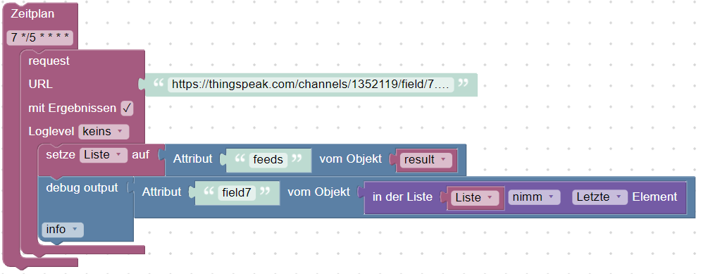

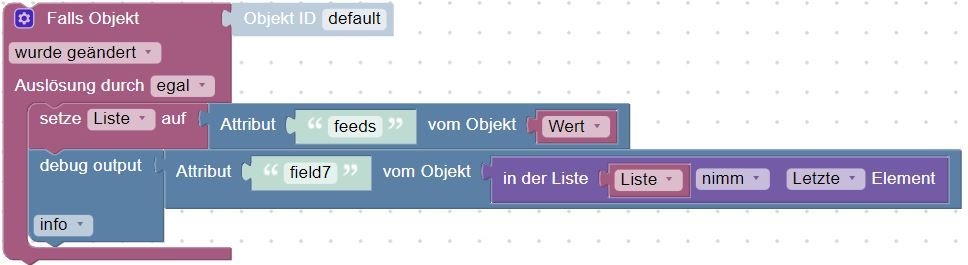

      Hallo zusammen. Ich möchte aus Thinkspeak daten auslesen. Diese Werte bekommt man als JSON Tabelle augegeben.https://thingspeak.com/channels/1352119/field/7.json. Diese Werte bekomm ich als debug ausgegeben. Was ich tun, um nur den Aktuellsten, also den letzten wert zu bekommen.
      Ich bin für jede Hilfe dankbar.......hab nämlich gar keinen Plan.

        Ist der JSON-Wert bereits in einem Datenpunkt vorhanden? Dann sollte es so funktionieren:
        Falls nicht, dann mit request() alle 5 Minuten.
          M.Hilscher @paul53 last edited by
          @paul53 Danke , genau so hat es wunderbar geklappt!
