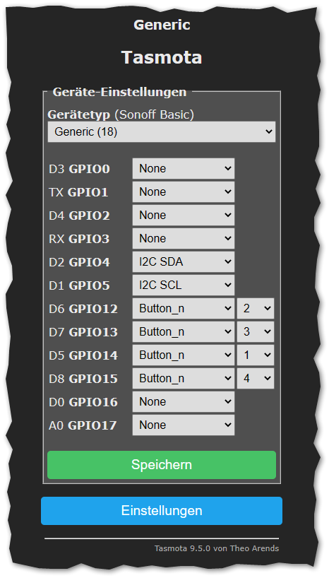

            Die Taster habe ich als Button konfiguriert:
            Welchen Typ man nimmt hängt davon ab ob man mit Pull-Up oder Pull-Down Widerständen arbeitet. Bei dir müsstest du mal testen was da kommt. 0V und 5V, bei mir ist es richtig Masse und +3V
            So, damit die sofort senden brauchst du vermutlich das hier:
            SetOption73 1             => Entkoppelt die Taster (Buttons) von den Relais. Ansonsten müsste für jeden Taster (Button) auch ein Relais vorhanden sein. So wird nur Meldung gemacht
            SetOption13 1             => Die Nachricht die wir in der Konsole sehen unmittelbar senden. Die Meldung ist dadurch immer SINGLE
                                         Wird diese Option wieder auf 0 gesetzt so können SINGLE, DOUBLE, TRIPLE und QUAD ausgewertet werden. Aber er reagiert etwas langsamer
                                         da ja immer erst gewartet werden muss ob es nicht ein Doppelklick werden soll.
                                         Ein langer Tastendruck (>4 Sekunden) kann einen Reset auf Werkseinstellungen hervorrufen
                                         SetOption1 1 soll das Verhalten deaktivieren
                                         Eine genaue Beschreibung von SetOption13 0 findet Ihr hier: https://tasmota.github.io/docs/Buttons-and-Switches/#multi-press-functions
            Webbutton1 Display An/Aus => Ändert die Beschriftung der Schaltfläche im Hauptmenü
            Mit SetOption13 1 passiert vermutlich schon das was du willst
