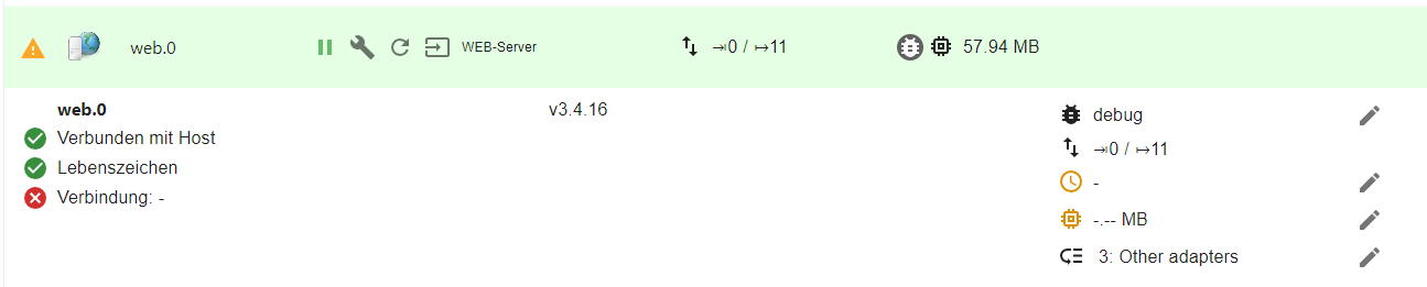

                                ich möchte das Thema hier auch einmal aufgreifen.
                                Ich habe das selbe Problem bei der Version 3.4.x (Aktuell läuft 3.4.16 )
                                Bei der Version 3.3.0 gab es keine Probleme, jetzt mit der 3.4.x wird keine Verbindung aufgebaut.
                                Der ioBroker auf auf einem LXC Container, aber ein anderes System auf einem Raspberry hat das selbe Problem mit den Versionen.
                                Aber Funktionieren tut scheinbar aber alles. Also VIS z.B .

                                Alle Einstellungen sind auf Standard:
                                  Airwave last edited by
                                  gleiches Problem hier.
                                  Web.0 hat ein Ausrufezeichen (Keine Verbindung).
                                  Im Log sind keine Fehler erkennbar. Es scheint alles zu funktionieren.
                                  Fehler erfolgt nach Update auf v3.4.16
                                  Danke im Voraus.

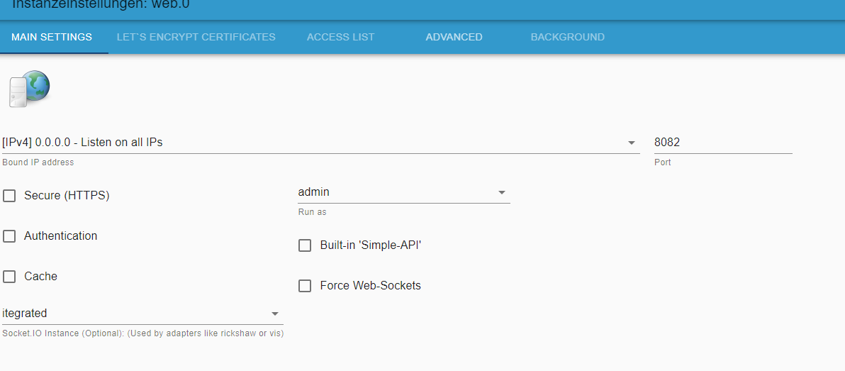

                                  • wendy2702
                                    @Airwave @AtomicIX
                                    Warum habt ihr die Standard Ports von WEB und Socketio umgestellt? Hat das auf euren Systemen einen besonderen Grund?
                                    WEB läuft eigentlich auf 8082
                                    Socketio auf 8084
                                    Könnt ihr mal damit testen.
                                    EDIT: Tippfehler bei WEB korrigiert.
                                    AtomicIX 1 Reply Last reply Reply Quote 0
                                    • AtomicIX
                                      AtomicIX @wendy2702 last edited by
                                      @wendy2702 Der Web Post ist Standard auf 8082. Da habe ich nichts umgestellt. Auf 8081 bleibt er hat, sicherlich weil der Admin Port schon 8081 ist.
                                      Thomas Braun wendy2702 2 Replies Last reply Reply Quote 0

                                        • wendy2702
                                          wendy2702 @AtomicIX last edited by
                                          @atomicix sagte in web.0 Keine Verbindung:
                                          Sorry, Tippfehler. Web 8082
                                          Was steht denn in deinem Socketio ?

                                            @wendy2702 der Socket.IO ist integrated, ändert sich aber auch nichts, wenn ich das umstelle.
