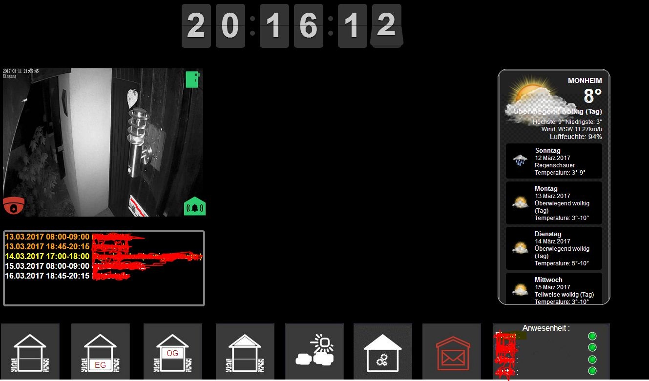

                            Jetzt wäre der Zeitpunkt um Screenshots einzustellen, damit wir weniger raten müssen was genau dein Problem ist.
                            Lg
                            Günther

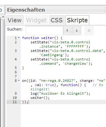

                              Nabend, ich hab es angepasst leider passiert auf meiner Übersicht Seite nix ….
                              Es war doch richtig ... auf die View Seite und dort auf Scripte oder ?
                              mfg

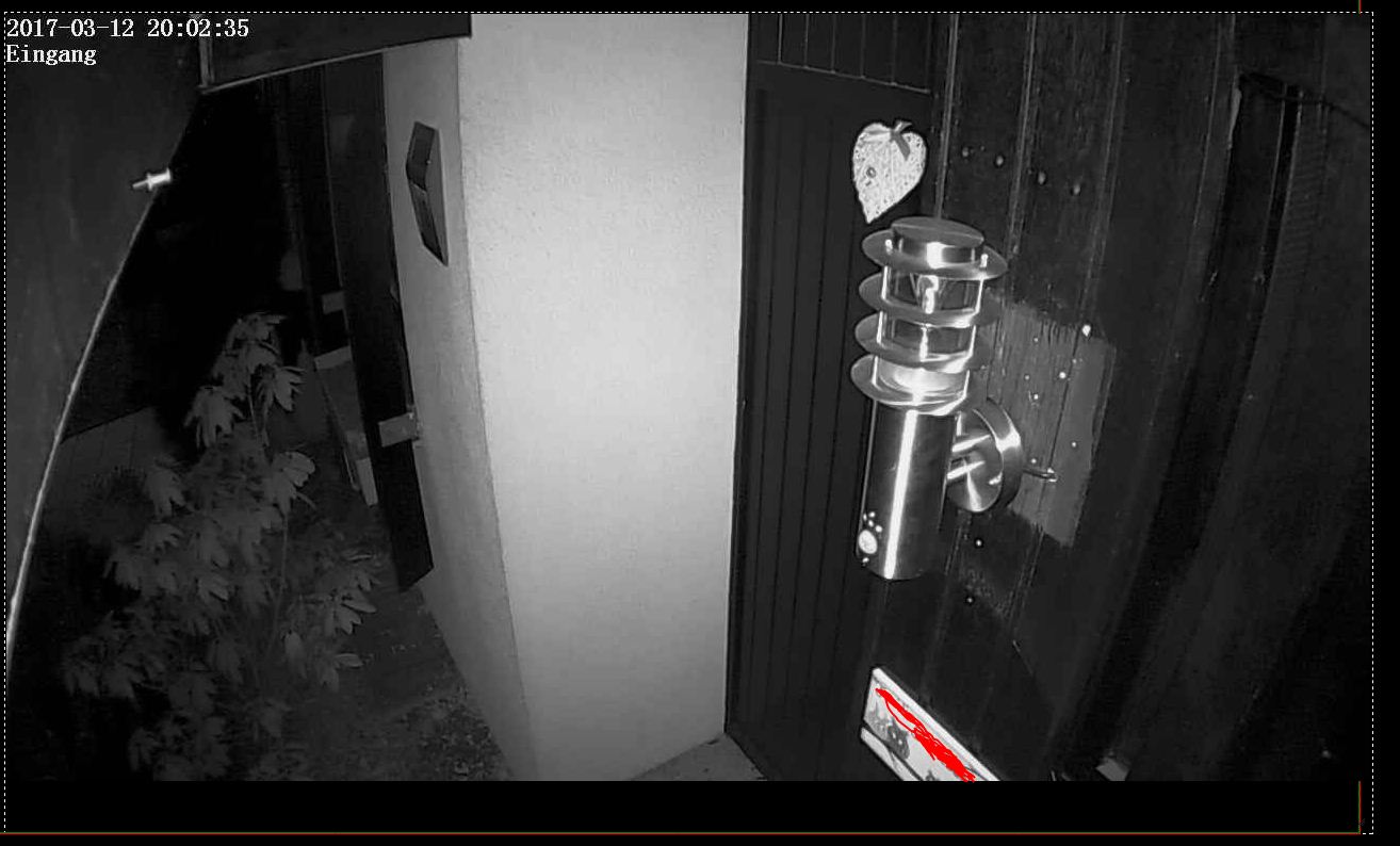

                                Nabend, ich möchte ja wenn es Klingelt auf dem Tab ein Vollbild haben ….. (1280x800)
                                mfg
                                • bahnuhr
                                  @ftpgonzo
                                  ne das war falsch
                                  Du hast das script bei dem widget eingetragen.
                                  du musst aber:
                                  • javascript als instanz installieren und aktivieren
                                  • dann hast du in iobroker einen neuen reiter (admin, instanz, Objekte, Zustände und auch … scripte)
                                  • Dort bei scripte musst du ein script erstellen und den code eingeben.
                                  Hast du die Hilfe Seite gelesen ???
                                  Ich meine das steht ziemlich oben.

                                    JIPPY es hat geklappt :mrgreen: danke ….
