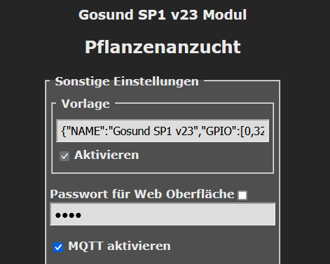

      ich habe mehrere Gosund SP1 in Betrieb, geflasht mit Tasmota und mit Template von Blackadder
      Nachdem eine der Steckdosen nicht mehr funktionierte (reagierte auch nicht auf den mechanischen Ein-Ausschalter an der Dose) habe ich sie durch eine andere ersetzt. Die leif vielleicht 3 Wochen und hatte dann auch keine Funktion mehr.
      Mir ist jetzt aufgefallen, dass auf der Weboberfläche der Dose das Häkchen zum Aktivieren des Templates nicht mehr gesetzt war. Haken wieder gesetzt und die Steckdose funktioniert wieder einwandfrei:
      Hat hier jemand ähnliche (schlechte) Erfahrungen mit den Teilen gemacht? An was könnte es liegen, wenn Einstellungen verloren gehen? Ich habe jede Menge anderer Steckdosen (Gosund SP111 bzw baugleiche Modelle Marken "nous" oder "enjowi"), die laufen gefühlt seit Ewigkeiten stabil ohne solche Probleme.

        @amg_666 said in Gosund SP1 verliert Konfiguration:
        @opensourcenomad said in Sonoff POW R2(Tasmota) - Stromausfall:
        Klingt nach Tasmota... die haben diese "Funktion" (manch einer mag dabei eher an einen bug denken) alles zu vergessen (ergo einen reset durchzufuhren) wenn man ein paar mal hintereinander die Teile ein und aus schaltet...
        https://forum.iobroker.net/post/764038

          @opensourcenomad sagte in Gosund SP1 verliert Konfiguration:
          Der konkrete Gosund steuert eine Pflanzenlampe (geht um 18 Uhr an und um 22 Uhr aus), das ist nicht wirklich mehrfaches Ein-Ausschalten hintereinander...
          Ich hab da jetzt als Ersatz einen "nous" verbaut, der läuft bislang stabil.
          Daher ja meine Frage ob es ähnliche Erfahrungen konkret mit dem Gosund SP1 gibt.
          Zu deinem Link: Ist interessant, dass es tasmota selbst sein könnte. Wäre da ggf eine andere Version zu eompfehlen? Hab auf dem Teil die 9.1.0
            Interessant, dass es tasmota selbst sein könnte
            Könnte nicht nur, ist es mit sehr hoher Wahrscheinlichkeit :point https://tasmota.github.io/docs/Device-Recovery/#fast-power-cycle-device-recovery
            Die Funktion sollte sich über die Konsole deaktivieren lassen, siehe Dokumentation ☝
