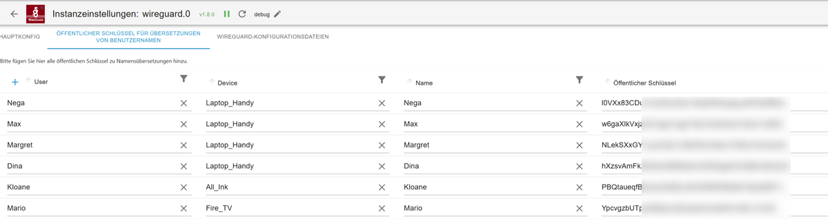

                    Das passiert, weil Du die Devices nicht benannt hast.
                    Gedacht ist das so:

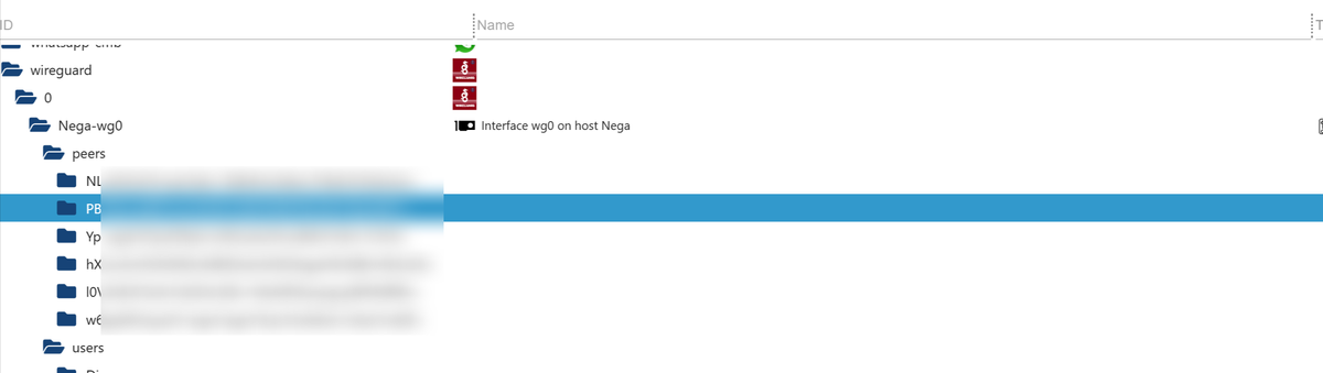

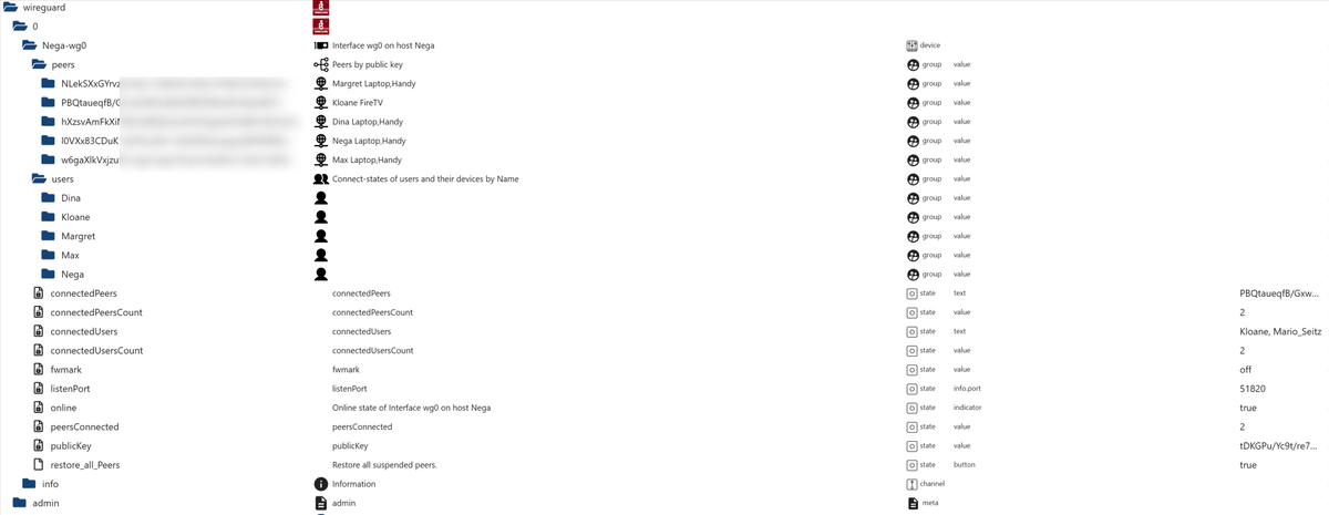

                    Und aus diesen Infos wird dann der Objektbaum wie folgt gebildet:
                    Ich könnte den fehlenden Objektnamen natürlich abfangen und dann unter den Users keine weiteren Datenpunkte anlegen...
                    Keine Ahnung was besser ist. Mir sind die Devices wichtig um den Überblick bei den Keys zu behalten. Da ist mir nur der User zu wenig.
                      Ah, ok. Dann werde ich das mal nachtragen.
                      Ich hab zB User, die den selben Key auf mehreren Geräten verwenden.
                      Für Laptop und Handy zB gibt es nicht für jedes Gerät einen eigenen Key.
                      Muss ich mal überlegen, ob ich pro Gerät einen Key erstelle. Ist ja eh gleich erledigt. 🙂
                        Du kannst natürlich auch allen Einträgen den selben Device-namen geben. Dem Adapter ist das egal. 😉
                        Unabhängig davon werde ich den Fehler aber noch abfangen. Der Adapter sollte deswegen nicht so aus der Kurve gehen ... 🙂

                                        • Negalein
                                          Negalein Global Moderator @Grizzelbee last edited by
                                          @grizzelbee
                                          Hallo
                                          Ich hab in WG einen neuen Client hinzugefügt.
                                          Dieser wird mir in ioB nicht angezeigt.
                                          2025-07-14 07:58:20.560 - info: host.ioBroker instance system.adapter.wireguard.0 in version "1.8.0" started with pid 78643
                                          2025-07-14 07:58:21.459 - debug: wireguard.0 (78643) Redis Objects: Use Redis connection: 0.0.0.0:9001
                                          2025-07-14 07:58:21.514 - debug: wireguard.0 (78643) Objects client ready ... initialize now
                                          2025-07-14 07:58:21.519 - debug: wireguard.0 (78643) Objects create System PubSub Client
                                          2025-07-14 07:58:21.520 - debug: wireguard.0 (78643) Objects create User PubSub Client
                                          2025-07-14 07:58:21.684 - debug: wireguard.0 (78643) Objects client initialize lua scripts
                                          2025-07-14 07:58:21.690 - debug: wireguard.0 (78643) Objects connected to redis: 0.0.0.0:9001
                                          2025-07-14 07:58:21.759 - debug: wireguard.0 (78643) Redis States: Use Redis connection: 0.0.0.0:9000
                                          2025-07-14 07:58:21.803 - debug: wireguard.0 (78643) States create System PubSub Client
                                          2025-07-14 07:58:21.804 - debug: wireguard.0 (78643) States create User PubSub Client
                                          2025-07-14 07:58:21.896 - debug: wireguard.0 (78643) States connected to redis: 0.0.0.0:9000
                                          2025-07-14 07:58:21.972 - debug: wireguard.0 (78643) Plugin sentry Initialize Plugin (enabled=true)
                                          2025-07-14 07:58:22.277 - info: wireguard.0 (78643) starting. Version 1.8.0 in /opt/iobroker/node_modules/iobroker.wireguard, node: v20.19.1, js-controller: 7.0.7
                                          2025-07-14 07:58:22.377 - info: wireguard.0 (78643) There is 1 wireguard host to monitor.
                                          2025-07-14 07:58:22.426 - debug: wireguard.0 (78643) _knownInterfaces={"Nega-wg0":{"id":"wireguard.0.Nega-wg0","online":false}}
                                          2025-07-14 07:58:22.426 - info: wireguard.0 (78643) Started 30 seconds monitoring interval for host [Nega]
                                          2025-07-14 07:58:52.426 - debug: wireguard.0 (78643) Retrieving WireGuard status of host [Nega] on address [10.0.1.204]
                                          2025-07-14 07:58:52.427 - debug: wireguard.0 (78643) Trying to reach host 10.0.1.204.
                                          2025-07-14 07:58:52.427 - debug: wireguard.0 (78643) Connecting to host: [10.0.1.204] on port 22
                                          2025-07-14 07:58:52.480 - debug: wireguard.0 (78643) ssh client :: authenticated
                                          2025-07-14 07:58:52.480 - debug: wireguard.0 (78643) Executing command [sudo wg show all dump] on host 10.0.1.204.
                                          2025-07-14 07:58:52.646 - debug: wireguard.0 (78643) Stream :: close
                                          2025-07-14 07:58:52.647 - debug: wireguard.0 (78643) received rawdata: wg0 xxxxxxxxxx xxxxxxxxxx 51820 off
                                          2025-07-14 07:58:52.648 - debug: wireguard.0 (78643) Workdata: [["wg0","xxxxxxxxxx/hdWQ=","xxxxxxxxxx","51820","off"],["wg0","xxxxxxxxxx","xxxxxxxxxx","(none)","10.252.1.1/32","0","0","0","off"],["wg0","xxxxxxxxxx","xxxxxxxxxx","(none)","10.252.1.2/32","0","0","0","off"],["wg0","xxxxxxxxxx","xxxxxxxxxx","(none)","10.252.1.5/32","0","0","0","off"],["wg0","xxxxxxxxxx","xxxxxxxxxx","(none)","10.252.1.6/32","0","0","0","off"],["wg0","xxxxxxxxxx","xxxxxxxxxx","100.65.12.60:55038","10.252.1.7/32","1752472647","132884","28060","off"],["wg0","xxxxxxxxxx","xxxxxxxxxx","185.129.173.57:60979","10.252.1.3/32","1752472662","210016","1609792","off"],[""]]
                                          2025-07-14 07:58:52.648 - debug: wireguard.0 (78643) New Interface: wg0. Initialize object.
                                          2025-07-14 07:58:52.649 - debug: wireguard.0 (78643) Host: Nega has 1 wireguard interface(s).
                                          2025-07-14 07:58:52.649 - debug: wireguard.0 (78643) baseId: Nega-wg0
                                          2025-07-14 07:58:52.650 - debug: wireguard.0 (78643) setAllKnownInterfacesOnlineState: _knownInterfaces: {"Nega-wg0":{"id":"wireguard.0.Nega-wg0","online":true}}
                                          2025-07-14 07:58:52.651 - debug: wireguard.0 (78643) Setting Nega-wg0.peers to null is senseless.
                                          2025-07-14 07:58:52.651 - debug: wireguard.0 (78643) This usually only happens when you misconfigure this adapter. Please read the documentation on GitHub and fix your config.
                                          2025-07-14 07:58:52.651 - debug: wireguard.0 (78643) Setting Nega-wg0.peers.xxxxxxxxxx to null is senseless.
                                          2025-07-14 07:58:52.651 - debug: wireguard.0 (78643) Setting Nega-wg0.peers.xxxxxxxxxx.allowedIps to null is senseless.
                                          2025-07-14 07:58:52.652 - debug: wireguard.0 (78643) Setting Nega-wg0.peers.xxxxxxxxxx to null is senseless.
                                          2025-07-14 07:58:52.652 - debug: wireguard.0 (78643) This usually only happens when you misconfigure this adapter. Please read the documentation on GitHub and fix your config.
                                          2025-07-14 07:58:52.652 - debug: wireguard.0 (78643) Setting Nega-wg0.peers.xxxxxxxxxx.allowedIps to null is senseless.
                                          2025-07-14 07:58:52.653 - debug: wireguard.0 (78643) Setting Nega-wg0.peers.xxxxxxxxxx.allowedIps to null is senseless.
                                          2025-07-14 07:58:52.653 - debug: wireguard.0 (78643) This usually only happens when you misconfigure this adapter. Please read the documentation on GitHub and fix your config.
                                          2025-07-14 07:58:52.653 - debug: wireguard.0 (78643) Setting Nega-wg0.peers.xxxxxxxxxx to null is senseless.
                                          2025-07-14 07:58:52.654 - debug: wireguard.0 (78643) Setting Nega-wg0.peers.xxxxxxxxxx.allowedIps to null is senseless.
                                          2025-07-14 07:58:52.654 - debug: wireguard.0 (78643) This usually only happens when you misconfigure this adapter. Please read the documentation on GitHub and fix your config.
                                          2025-07-14 07:58:52.654 - debug: wireguard.0 (78643) Setting Nega-wg0.peers.YpcvgzbUTpuE5fptixxxxxxxxxx to null is senseless.
                                          2025-07-14 07:58:52.654 - debug: wireguard.0 (78643) Setting Nega-wg0.peers.YpcvgzbUTpuE5fptixxxxxxxxxx.allowedIps to null is senseless.
                                          2025-07-14 07:58:52.654 - debug: wireguard.0 (78643) Setting Nega-wg0.users to null is senseless.
                                          2025-07-14 07:58:52.654 - debug: wireguard.0 (78643) Setting Nega-wg0.users.Nega to null is senseless.
                                          2025-07-14 07:58:52.654 - debug: wireguard.0 (78643) Setting Nega-wg0.users.Max to null is senseless.
                                          2025-07-14 07:58:52.654 - debug: wireguard.0 (78643) Setting Nega-wg0.users.Margret to null is senseless.
                                          2025-07-14 07:58:52.655 - debug: wireguard.0 (78643) This usually only happens when you misconfigure this adapter. Please read the documentation on GitHub and fix your config.
                                          2025-07-14 07:58:52.655 - debug: wireguard.0 (78643) Setting Nega-wg0.users.Dina to null is senseless.
                                          2025-07-14 07:58:52.655 - debug: wireguard.0 (78643) Setting Nega-wg0.users.Kloane to null is senseless.
                                          2025-07-14 07:58:52.655 - debug: wireguard.0 (78643) Setting Nega-wg0.users.Mario to null is senseless.
                                          2025-07-14 07:58:52.672 - debug: wireguard.0 (78643) Error while getObject: TypeError: Cannot read properties of null (reading 'common')
                                          2025-07-14 07:58:52.673 - debug: wireguard.0 (78643) Error while getObject: TypeError: Cannot read properties of null (reading 'common')
                                          2025-07-14 07:58:52.674 - debug: wireguard.0 (78643) Error while getObject: TypeError: Cannot read properties of null (reading 'common')
                                          2025-07-14 07:58:52.675 - debug: wireguard.0 (78643) Error while getObject: TypeError: Cannot read properties of null (reading 'common')
                                          2025-07-14 07:58:52.676 - debug: wireguard.0 (78643) Error while getObject: TypeError: Cannot read properties of null (reading 'common')
                                          2025-07-14 07:58:52.677 - debug: wireguard.0 (78643) Error while getObject: TypeError: Cannot read properties of null (reading 'common')
                                          Es geht um diesen Client
                                          • Negalein
                                            Negalein Global Moderator @Grizzelbee last edited by Negalein
                                            @grizzelbee
                                            zum Test hab ich mal alle Objekte gelöscht und Adapter neu gestartet.
                                            Jetzt kommen keine Objekte mehr.
                                            PS: mit 1.7.0 ist wieder alles da.
                                            Ausser den Namen in den Objekten.
                                            912
