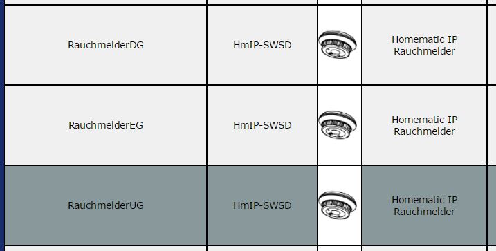

      meine Homematic Rauchmelder werden in den Objekten nicht angezeigt….

              andyb last edited by
              @Blackmike:
              wenn ja, du hast aber eine neue Instanz für IP anlegt ? HM-RPC.x und diese auch in HM-REGA.0 unter Homematik IP Instanz eingettagen ? `
              das wars.
              Ich hatte es so verstanden das ich das nur machen muss wenn ich ne IP Zentrale hab und nicht auch wenn ich IP Geräte über die CCU betreibe.
