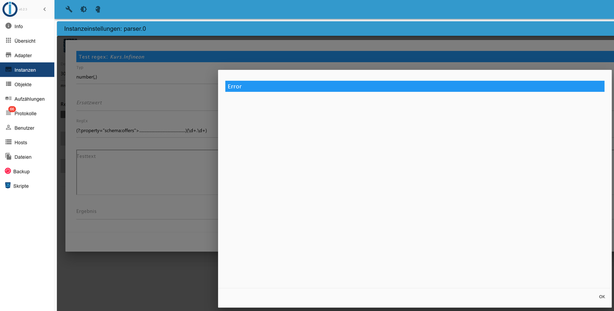

      Ich kriege jetzt in Parser gar nichts mehr angezeigt. Wenn ich auf den Stift klicke kommt ein Fenster mit dem titel "Error" in dem gar nichts drin steht. Auch kein Grund für den Fehler.

      (Die hohe Zahl von 66 Fehlern im Screenshot oben, im Protokoll stammen noch vom Stromlos-Machen der Fritzbox für IP-Wechsel, ansonsten ist das iobroker Log nahezu fehlerfrei)
              wenn du da bist wo ich denke, dann ist das die Antwort von onvista, die festgestellt haben, dass du automatisiert abfragst
