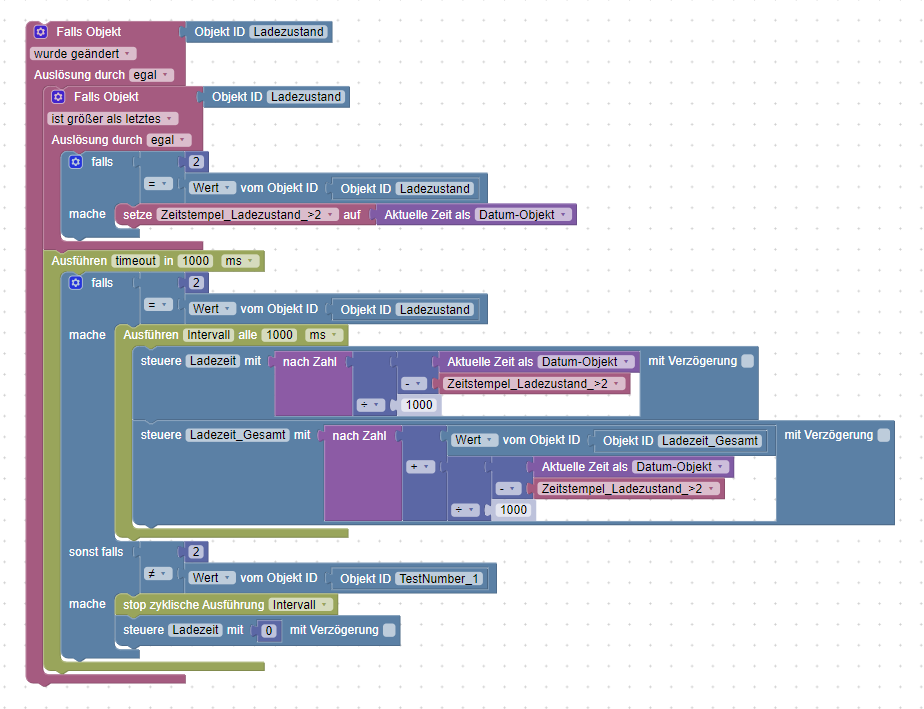

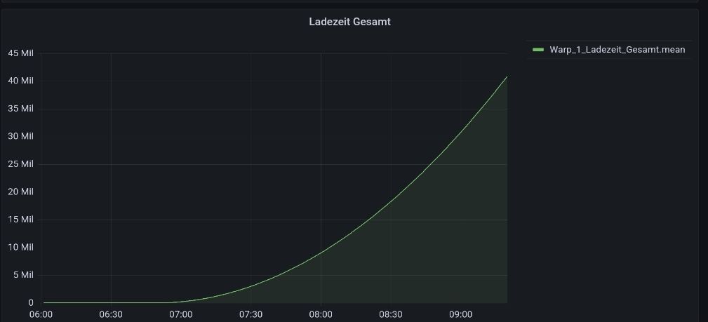

      ich möchte die Ladezeit von meiner Wallbox gerne loggen. Einmal die Ladezeit seit Ladestart und einmal die Gesamt Ladezeit der Wallbox. Die Ladezeit seit Ladestart funktioniert einwandfrei. Die Gesamtladezeit funktioniert leider nicht wie gewünscht. Sie erhöht sich nicht um die Zeit in Sekunden seit Ladestart sondern zu schnell und zu viel. Leider finde ich den Fehler auch nicht. Die Zeit soll anfangen zu zählen sobald der Ladestatus auf 2 erhöht wird. Die Zeit soll in Sekunden gemessen werden.
      Ich hoffe jemand findet den Fehler in meinem Skript und kann ihn mir erklären.
      Hier noch die Blockly programmierung falls es jemand bei sich selbst ausprobieren möchte und ein ScreenshotBlockly_Skript_Ladezeit_Wallbox.PNG

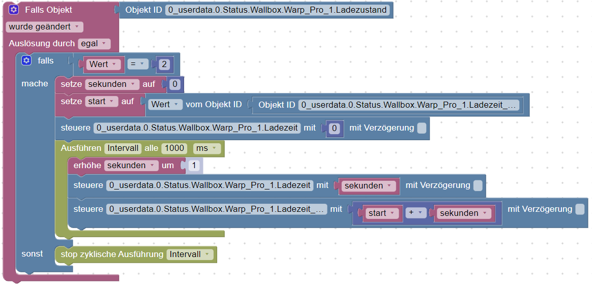

        paul53 @Lukas13 last edited by paul53
        @lukas13
        Keine Trigger innerhalb von Triggern verwenden!
        Vorschlag:

          Okay ich probiere es mal anders. Ich möchte aber die Zeitberechnung auf den Zeitstempel bezogen und nicht vom System. Das habe ich nämlich auch schon probiert und da variiert die Zeit im ms Bereich, was für mich keine genaue Messung ist.

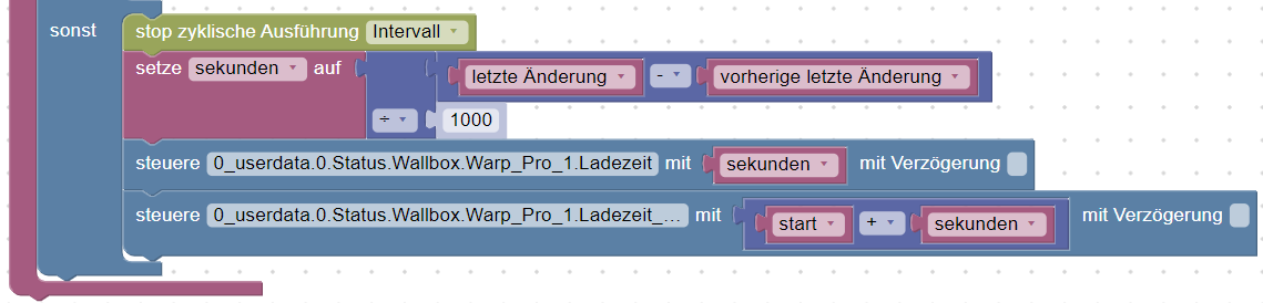

            @lukas13 sagte: variiert die Zeit im ms Bereich, was für mich keine genaue Messung ist.
            Das kann man zum Ladeende korrigieren:
