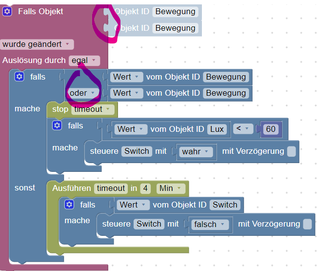

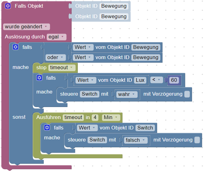

      hallo!

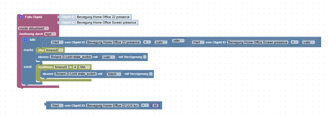

      ich benutze 2 Aqara Bewegungsmelder um in einem Raum das Licht einzuschalten!
      Mein Script funktioniert mal fehlerfrei - siehe unten.
      Da die Aqara / Xiaomi nach dem auslösen ja 60 oder 90 Sekunden nichts registrieren und danach eventuell auch nicht gleich akkurat, habe ich eine Verzögerung mit 4 Minuten drinnen - wenn innerhalb der Zeit wieder eine Bewegung registriert wird geht das Spiel von vorne los und das Licht bleibt an!
      Jetzt zum Thema ( Problem)! Ich möchte nur das Licht einschalten wenn es zu wenig LUX im Zimmer hat. Dazu kann man ja auch den LUX Wert abfragen und abhängig davon schaltet er oder nicht!
      NUR: wenn es dann zur nächsten Bewegungsmeldung kommt ( innerhalb der 4 Minuten) passen ja da LUX jedenfalls, weil ja das Licht schon an ist - somit triggert er eben nicht mehr!
      Wie löse ich das ?? Bin für jeden Tipp dankbar - auch wie man das Script vereinfachen könnte.
      und mein Script und extra noch die Lux Abfrage
        paul53 @Roland Schaller last edited by
        @roland-schaller sagte: wenn es dann zur nächsten Bewegungsmeldung kommt ( innerhalb der 4 Minuten) passen ja da LUX jedenfalls, weil ja das Licht schon an ist - somit triggert er eben nicht mehr!
        Nachdem das Licht eingeschaltet ist, muss bei der nächsten Bewegung nur das Ausschalten verhindert, also der Timer gestoppt werden.
        Roland Schaller A 3 Replies Last reply Reply Quote 0

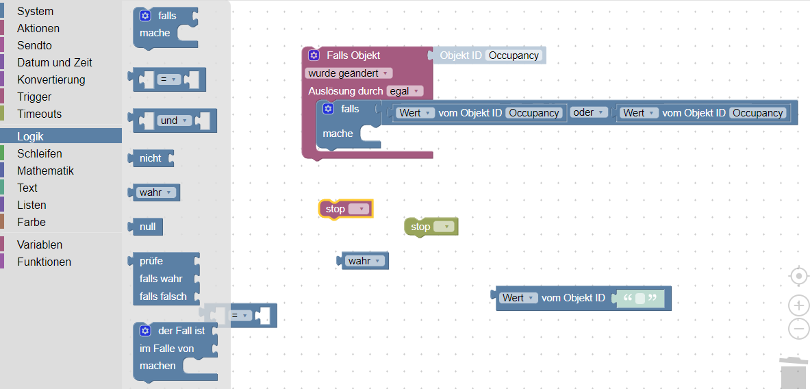

              Die Blöcke sind alle vorhanden. "stop timeout" wird erst angeboten, nachdem "Ausführen timeout" in das Editor-Fenster gezogen wurde.

                Wie sieht das mit dem Logik aus( Falls-mache-sonst) .Das "sonst" fehlt auch .
                Gibt es irgendwo ein Video wo ich das mal sehen kann?
                Hatte das mit NodeRed auch schon mal ins Auge gefasst.
                  paul53 @Andre105 last edited by paul53
                  @andre105 sagte: Das "sonst" fehlt auch
                  Auf das Zahnrad klicken und "sonst" nach rechts unter "falls" ziehen.

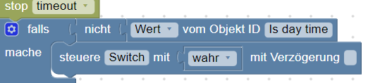

                      Andre105 @paul53 last edited by
                      Hat geklappt.
                      Leider ist das bei Aqara nicht so toll mit der Lux Aktualisierung.(Änderung erst bei Bewegung)
                      Habe mir überlegt das mit Sonnenauf- und Untergang zu machen.
                      Wie macht man sowas?
                      Wo bekomme ich den Datenpunkt dafür her?
                      paul53 K 2 Replies Last reply Reply Quote 0
                        @andre105 sagte mit Sonnenauf- und Untergang zu machen.

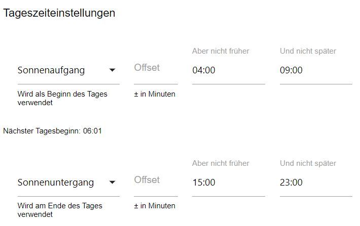

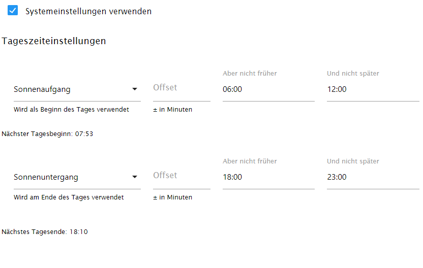

                        Das Verhalten des vordefinierten Datenpunktes "javascript.0.variables.isDayTime" lässt sich in der Javascript-Instanz konfigurieren.
                          das ist für mich noch nicht verständlich.😕
                          Was mus ich da jetzt genau machen.
                          Danke erstmal für die Hilfe.
                            @andre105 sagte in Blockly Script - AQARA BWM steuert Raumlicht:
                            In der Konfiguration der Instanz "javascript.0" im Tab "ASTRO-EINSTELLUNGEN" die Ortskoordinaten eingeben und die Zeiten für "Tag" vorgeben.

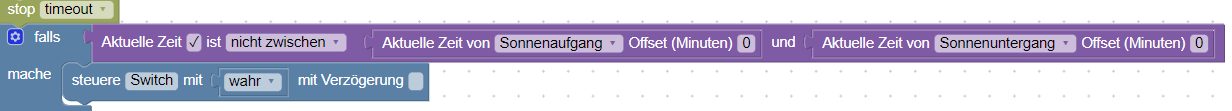

                            In Blockly die Abfrage des Lux-Wertes ersetzen durch die Prüfung des Datenpunktes "Is day time":
                            Alternativ:
                              Habe mal was eingestellt.
                              Hoffe das es soweit geht.
                              Ist halt wenn ich in die Scheune gehe,das wenn es zu dunkel das das Licht angeht.
                                @andre105 sagte: Habe mal was eingestellt.
                                Im Dezember wird es schon vor 18:00 Uhr dunkel sein.
                                A 2 Replies Last reply Reply Quote 0
                                  stimmt, hab da mal 16:00 Uhr eingetragen.

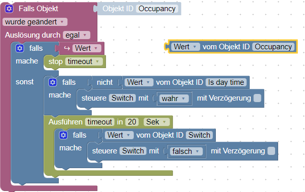

                                    Hab es ma so gemacht.
                                    Funzt erstmal ganz gut.
                                    J paul53 2 Replies Last reply Reply Quote 0
                                      jensven @Andre105 last edited by
                                      @andre105
                                      was macht denn dieses "Wert von Occupancy" da? Kannst du löschen, bewirkt nichts
                                        @andre105 sagte: Hab es ma so gemacht.
                                        Das Licht soll erst einschalten, wenn keine Bewegung mehr erkannt wird?
                                            @paul53 sagte in Blockly Script - AQARA BWM steuert Raumlicht:
                                            nein,natürlich nicht.
                                            So funtioniert er,auch mit dem Sonnenauf und Untergang.
